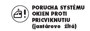

Obcas mi zasvieti tato kontrolka.Nezebi ma to trapilo ale sem tam a vzdy zadne lave dvere.Asi nejaky kontakt vo dverach? Kde ho presne hladat?
