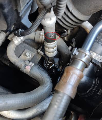

Pěkný den, bohužel mi odešla hadice na servo - viz foto.
Celou novou hadici se mi kupovat moc nechce. Řešil jste někdo opravu této krátké části hadice? Přelisovat ten kousek hadice, nebo třeba jen "provizorně" pomocí nějaké speciální pásky? např. toto:
https://www.2racing.cz/Opravna-a-izolac ... d21624.htm
Máte s tím někdo zkušenosti?
Díky,
M.

nejjednodušší je koupit novou, už jsem si tím prošel nebo prostě sundat a zanést do hydrauliky kde to do 500-700kč opraví, otázka je jak dlouho to pak vydrží v tom se pak názory různí, ale řešitelné to je...
