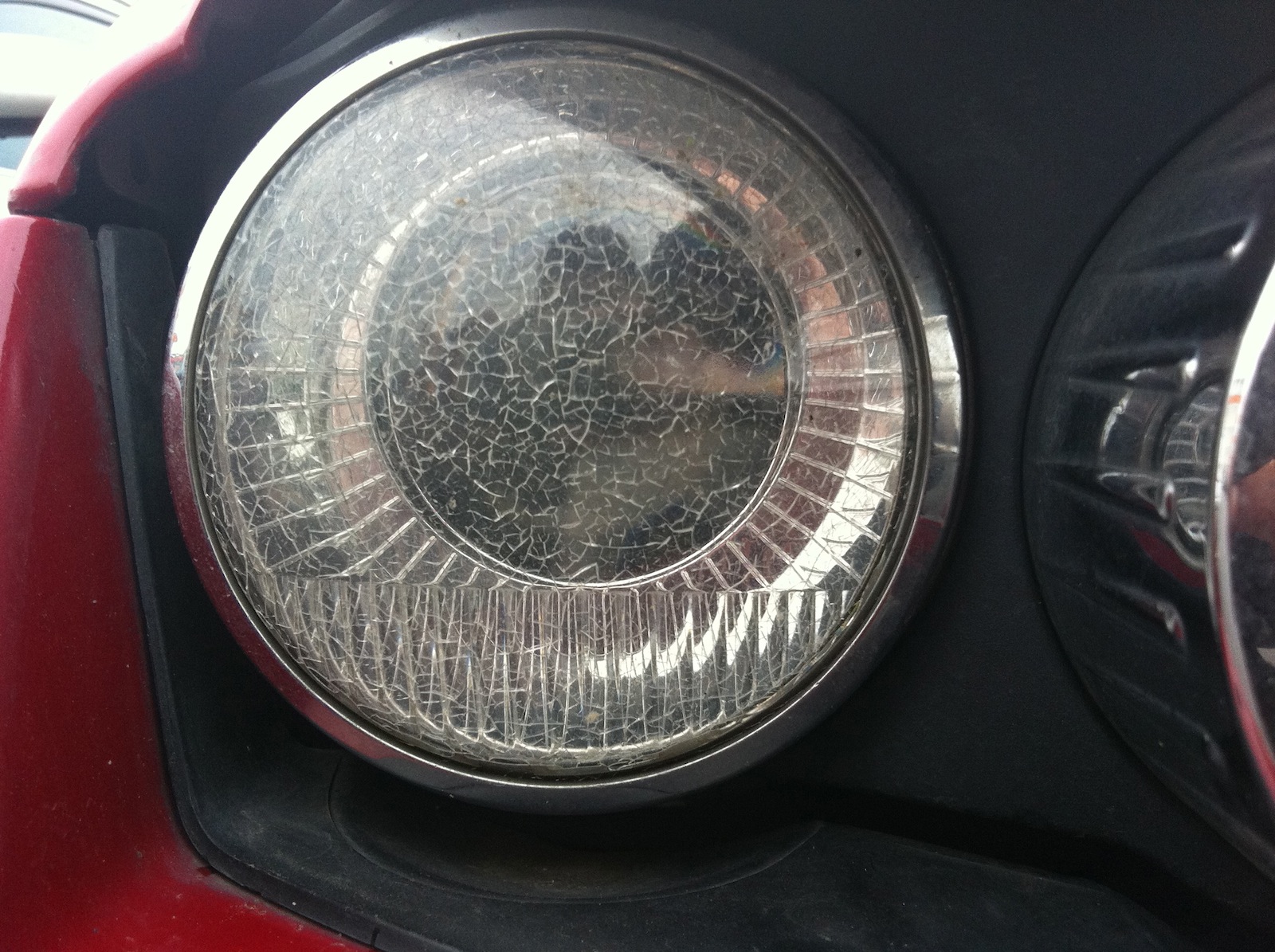

Dobrý den pánové, chtěl bych vás požádat o radu. Díval jsem se, že jste tu už párkrát řešili poškrabané světlomety, můj problém tkví v tom, že je mám kompletně popraskané, viz. foto. Otázka je, dají se opravit jen samotná skla, aniž bych byl nucen kupovat celá světla? [-o<

Fíhá, takovou pavučinu jsem ještě neviděl. Tohle asi "vyleštit" nepůjde

Nene, to rozhodně vyleštit nepůjde.
Myju zásadně ručně, ale nejsem první majitel a toto je původní stav. Máš prosím nějaký tip, link na výměnu samotných skel? Nechce se mi dávat 20 tisíc za jedny světla.Dallen píše:Ze zvědavosti jak myješ auto? Řešení je buď nové světlo a nebo nové sklo
Ono nějaké "výzkumy" tvrdí, že k tomuhle dochází při použití nevhodných přípravků které způsobují vnitřní pnutí materiálu a proto tyhle mikro praskliny.

Tyto praskliny se nejvíce objevují u světlometů vybavených ostřikovači a nacházíme zde vysvětlení původu prasklin, jelikož se tyto praskliny až na vyjímky prakticky nevyskytují u světlometů bez ostřiku.
Praskliny vznikají působením velmi agresivní chemie do ostřikovačů, která je k dostání především na českém trhu.(mám v emailu rozepsané i výrobce, ale nechci být opět napadán kvůli podjatosti)
Ale nejedná se pouze o agresivní chemii do ostřikovačů, problémem jsou také veškeré přípravky označené jako tekuté stěrače(které jsou určeny na sklo, nikoliv na plast, respektive lak), velmi agresivní odstraňovače mušek, či agresivní chemii používanou jako předmytí v mycích centrech.
Spousta výrobců totiž namísto lihu používá jako náhražku levnější methanol v různém poměru ředění. Pak tyto „nekvalitní“ přípravky působí jako tenzoaktivní látky na polykarbonát. To znamená, že vyvolávají pnutí a následnou tvorbu trhlin. Samozřejmě nejsilnější účinky mají tyto přípravky na slabých místech světlometů, jako jsou hrany, výstupky, kraje, kde může být vlivem designu slabší vrstva laku, který v těchto místech hůře ulpívá při výrobě v požadované tloušťce.
Pak už stačí vyšší teplota, u světlometů s horším odvětráním může ke kritickým podmínkám dojít velmi rychle, a už je problém na světě po nastříkání chemie na povrch.
Jediným doporučením je nákup kvalitní chemie do ostřikovačů a vyvarovat se aplikace velmi agresivních čistících přípravků na povrch světlometů zmíněných v úvodu článku.

Co jsem rozebíral světla 159ky tak sklo by vyměnit jít mělo, ale bude to vyžadovat kompletní rozebrání světla. Spíš je otázka kde ho sehnat. Na vrakáči většinou nebudou mít zájem prodat jen sklo a origo světla s xenonama budou pekelně drahý (doteď jsem rád, že u mě stačilo jen parabolu, čočku a sklo řádně vyčistit a světla svítí dobře, když jsem viděl ty ceny...).
Na 159 jsou projektorový čočky pohledově stejný, xenon i halogenka.
Mě zas napadlo, jestli to není kombinace halogen + ostřikovače. Přeci jen ta 55W žárovka vydává dost tepla a studená voda co stříkne na ten plast asi nebude to nejlepší. Nemluvě o tom, jestli tam předtím někdo nenarval "lepší" žárovky.
Rozebrat to světlo jde, vyčistit taky... ale vyměnit jen ten krycí plast, to bude nesehnatelná věc, jak píše riprex.

Takže jsem v loji. Leda koupit nová světla, přiškrtit hadičky, aby neodstřikovaly a doufat v zázrak? To abych začal šetřit...
Každopádně vám moc děkuji za rady, zkusím se po něčem porozhlédnout.
Update: Ještě mě napadá, pokud opravdu budou čočky stejné u H7 i u xenonů, pak koupit tento neoriginál a předělat jen krytky. Co myslíte?

Hadičky neškrť odpoj napájení. To je vysokotlak to by ti akorát nějaká hadička uletěla.
Použitý světla bych vzal spíš z Allegra, bude to citelně levnější. Co se týče odpojení ostřikovačů - dá se to jednoduše vytažením pojistky v pojistkové skříňce v motorovém prostoru (víko drží dva šroubky). Z hlavy nevím která to je, ale je to tam nakreslené. Taky jsem si je odpojil, hlavně kvůli úspoře vody. Že z toho může vzniknout i tohle by mě nenapadlo.

Nevim to jistě ale nemyslím si že jsou světla xenon - žárovka stejná,musí tam být jiný lom světla,ale je možné že by šli přehodit vnitřky světel ze žárovek na xenon,myslím tím čočky komletníAdamsquare píše:Na 159 jsou projektorový čočky pohledově stejný, xenon i halogenka
mcernoch: rušit z jednoho prostýho důvodu, vyplácá se tím víc vody než na čelní sklo a efekt je veškerej žádnej. V zimě to nefungovalo - permanentně omrzlý ledem a v létě jsem jakejkoliv pozitivní účinek co do čistoty světel nezaznamenal. Radši si je prostě jednou za tejden spolu s celým autem umyju sám ručně, než abych furt dolejval ostřikovače, ničil si lak nárazníku a měl popraskaný světla...
MichalP: myslím, že případná úprava nexenonů na xenony by měla být možná. Určitě to v rámci šetření udělali stejně, ale bude to rasovina. Komplet celý ty světla rozebrat, vytahat z nich dráty (budou 100% rozdílný) a přemontovat celý VN. Pak už je asi jednodušší použít z novejch světel jen to sklo a zbytek nechat ze starejch.
Čočka s clonítkem je stejná. Samozřejmně je jiná patice a konektor, ale to člověk jen tak nepozná.
Odstřikovače jsou k ničemu, světla stejně neumyjou, sežere to spousta vody.
