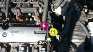

nuda cez vikend... zhodil som kryt a pozeram olej na mieste kde nema co robit tak som zobral izolacku 2x obtocil okolo miesta kde je ta stahovacka no a uz to bol problem potom tu stahovacku vratit :P ale hruba sila a podarilo sa... predtym tie hadice sli vytiahnut rukou
len trocha to nechapem ta zlta vzduch prisava a ked ju upcham tak vznika podtlak a zacina aj klepat variator (mozna pricina staleho klepania variatora? komu klepe mal by to vyskusat
)... a ta fialova je teda odvetranie klukovky? a zlta je potom co/na co?
Re: Zvláštne klepanie motora...
jsi tam měl dat sroubovaci pasky, nez bastlit pasku
ale s tim variatorem je to zajimave
