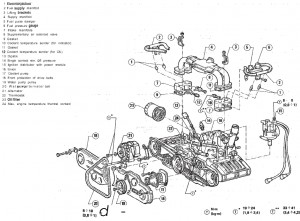

Neví někdo jen tak z hlavy jestli je čidlo pro budík teploty vody a policajta teploty vody stejné? Budík funguje jen za vlhkého počasí, policajt bez problémů. Vyčištění kontaktů zezadu na kapličce opravilo tachometr ale toto ne.

zde. píše:Neví někdo jen tak z hlavy jestli je čidlo pro budík teploty vody a policajta teploty vody stejné?
mely by byt dva: coolant temp. sensor a overheat switch. mam najit schema?

Zkusím vyměnit č. 10 a uvidím jestli nastane nějaká změna, čistit kontakty na čidle jsem už zkoušel. Spínač na kontrolku je č. 24 nebo má nějakou jinou funkci?

Příspěvek od .myc155 » 11.7.2012, stř 10:05
prave pro tyhle pripady v tom manualu taky nekde najdes hodnoty, ktere by jsi mel namerit na cidle, aby jsi nemusel hned vsechno menit. Ale spis uz bych pomalu hledal schema budiku;-) signal do budiku jde myslim na pin 4 prostredniho konektoru.

Příspěvek od zde. » 11.7.2012, stř 10:22
Schéma mám někde v garage. Zkusím pohledat ty hodnoty, kdybys je nááhodou měl po ruce tak je sem mrskni :)
