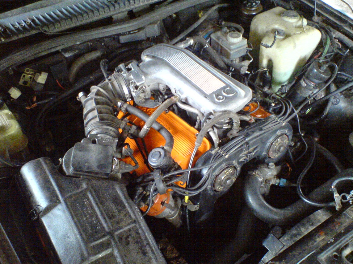

tam jsou ergulátory dva, tak sem jednu hadici odpojil a když od vstřiků tekl benzín a z hadice nic, tak jsme usoudil, že je to přepad :)
nicméně pokus se nezdařil bo to s náhradním čerpadlem nechtělo chytnout- proč nevím
vyměnil jsem tedy pal. filtr, který byl trochu zanešený a motor pořád nic moc, nechce se mu okamžitě reagovat do otáček
jak vyzkouším vstřik??
jako u TD asi ne co ??

Rasputin: No to právě moc není jistý, takhle jsme je zkoušely u Majkla na TS a stříkaly všechny, v autě to stálo zaprd. Nejlíp se to vyzkouší výměnou za jiný. Nebo klasika vytahovat svíčky s zkusit přidat,když se t a díra nezhorší, je to ten válec co fiksluje. To druhý není regulátor tlaku, ale nějakej tlumič výkyvů tlaku či co, omezuje pulzace. To mi nejde do hlavy, že Ti to nešlo, nepřipojij jsi pumpu do přepadu ? Já mám blíž ke kabině vstup paliva a na druhý straně přepad, je to i logický takže bych to viděl, že u V6 to bude podobně.

nebyl jsem si jistý, tak jsem jednu hadici odpojil (tu u rozvodů¨) a z hadice při startování nic neteklo, ale ze vstřiků ano, takže sem pak čerpadlo napojil místo hadice u kabiny, která vedla na pal filtr, takž sem byl dobře, proč to nechtělo chytit netuším
zkusím ještě odpojovat svíčky a uvidím
