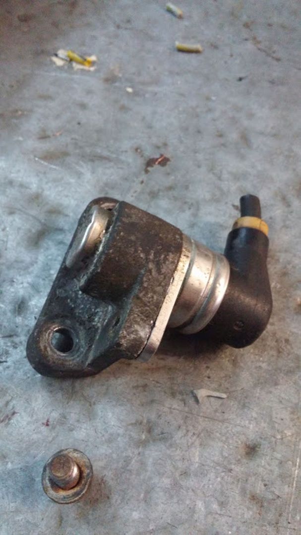

Nejde porad zapalovani, ani ECU neposle minus na rele benz. pumpy. Napojil jsem kontrolku do budiku CheckEngine, ta hlasi 4444 coz je bez chyb. Pak jsem napichl diag do notesu taky bez chyby.
Promeril jsem (i kdyz to delal uz pry Hampi) vsechny cidla vcetne cest do ECU, vse OK...
Promereno cidlo kliky (vse na nej ukazuje), 510 Ohm je ok, stejne tak 0,15VAC pri startovani...
Tak ted sedim u notesu a nasel jsem na alfabb 2x stejny pripady na 164 LS (24v) kde to delalo cidlo kliky.

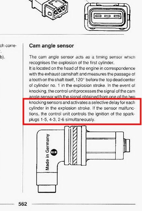

Ladin 164V6 píše:V klidu bez cidla vacky to bezi jen zapalovani a vstriky nejdou sekvencne. Koupil jsem tak QV s prehozenym cidlem klepani misto polohy vacky. Stejne se chovalo i M3 kde bylo cidlo vacky kaput, navic to pisou i v manualu. Cidlo kliky je objednany, dnes tam jen zkusim vrazit na kliku cidlo z vacky co mam nahradni, parametry ma stejny jen kratsi kabel...
Na me Q4, kdyz odpojim cidlo na vacce, nenastartuji, to muzu kdykoli predvest..... Pokud tedy motor 97 ma 97 cidla, melo by to fachcit, ted by se mozna hodilo prehodit jinou RJ, jestli ta neni odpalena....

Q4 má jiný zapalování, resp. jednotku.
Podle posledních informací po výměně čidla kliky už kucká...

Takze jsem tam na zkousku dal cidlo polohy vacky, nez prijde novy na kliku, maji stejny parametry. Najednou vse slo, benzin, zapalovani...

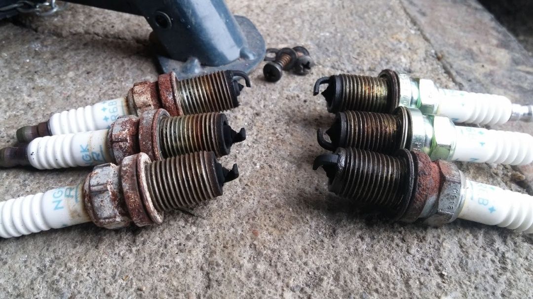

Postupne tak na 3-4 valce, pumpa na sracku hadra :D
Takze svice ven, vstriky... Svice maji dost, objednany novy, ale vsechny evidentne palily.
Vstriky sly jen 4. Po lazni v benzinu jedou a strikaji dobre"

ta 97ka se taky asi valela nekde na vlhku, ty svicky jsou pekne sezrane, udelas komprese az to pofrci na vsech 6 ?

Stála asi 2 roky na zahradě, předtím x měsíců taky...
