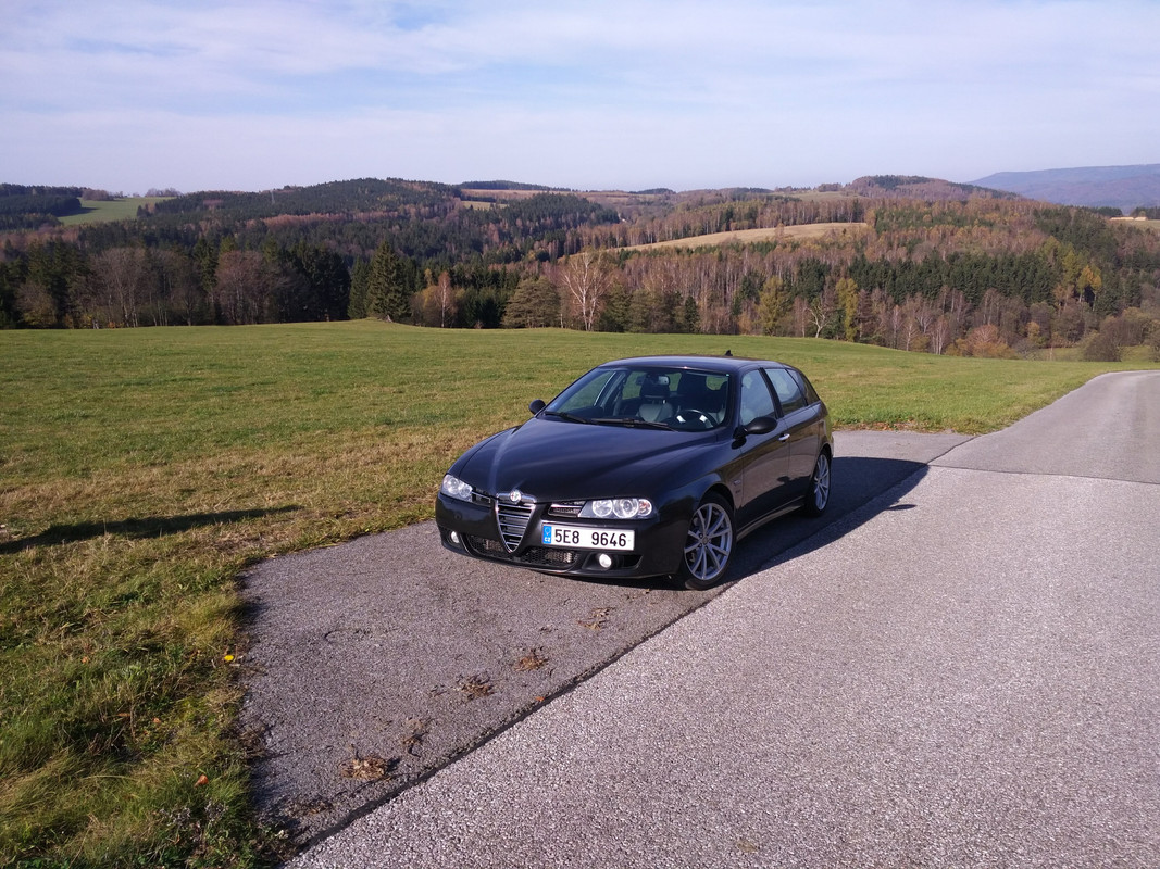

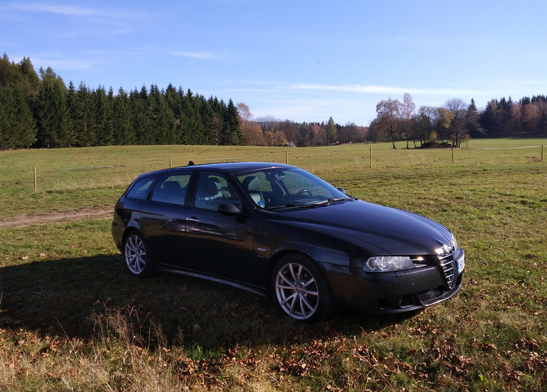

Včera proběhla pravděpodobně poslední letošní projížďka na sraz na Andrlák a potom po hřebenech Orlických hor.
Už se skoro zdálo, že letošní sezóna bude bez jediného problému, ale na těch rozhrkaných cestách jsem ztratil tyčku regulace naklápění xenonů na přední nápravě, takže jsem domů dojel se sklopenými světly.

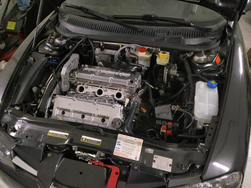

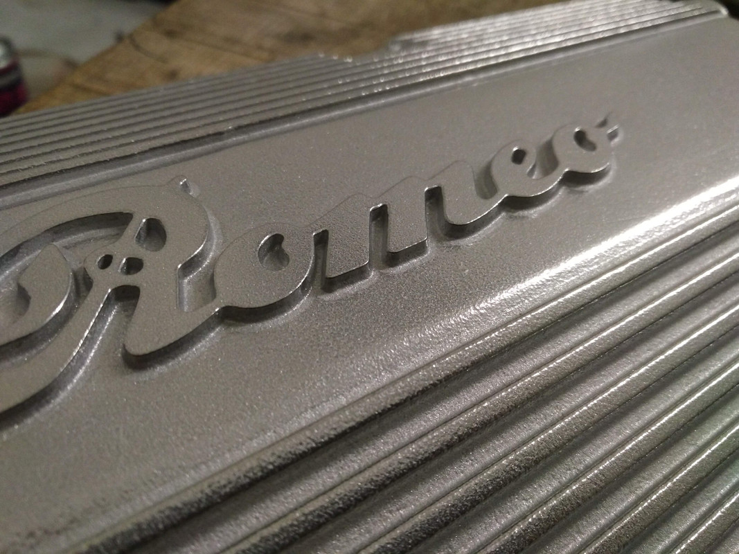

Konec zimního spánku se pomalu blíží, takže k dvouletému výročí dostala nový výfuk od Imasafu. Koncové tlumiče už nějak začínají docházet, takže byl nejvyšší čas.
+ doladit hromadu drobností, udělat technickou a hurá na zpět na silnice.

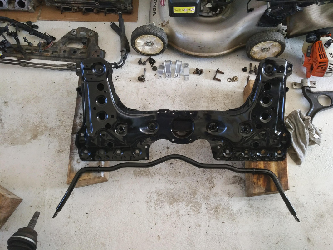

Po delší době menší update. Po sečtení nákladů na opravu původního motoru vyšlo rozumněji zajet pro fungl nový motor. Poté nastala mravenčí práce v podobě shánění nových dílů. Je až neuvěřitelné, kolik se toho už v autorizáku i na netu nedá sehnat... Všechno kolem motoru jsem vyměnil či zrepasoval - alternátor, startér, servo čerpadlo, lambda sondy, čidla, silentbloky, hadice atd... Když už to je rozdělaný, tak rovnou i komplet přední náprava, klima chladič a tak podobně.
Motor i motorový prostor už je skoro připravený na montáž. Zbývá dočistit jen pár posledních drobností a čekám, až mi dorazí ventilová víka a sání z chemického čistění, aby to trošku vypadalo.
