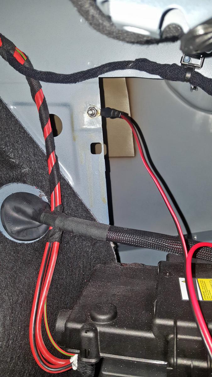

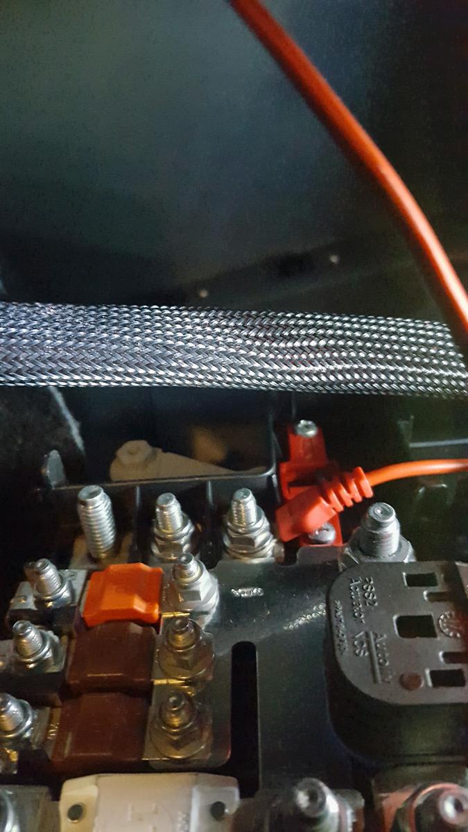

Ještě k tomu dobíjení aku: na Giuliaforums.com to taky řeší, ale přijde mi, že nikdo nic nenamítá proti nabíjení přes vzdálené póly pod kapotou, jenom se řeší, jak to udělat když je auto venku, jestli lze zavřít kapotu atd. atd. ale o nějakých škodlivých vlivech se nic nepíše, pak je tam i návod, jak zapojit na baterku kabely pro pohodlné dopřipojení nabíječky ,někdo to dokonce vyřešil, že mínus prdnul na vnitřní plechovou část karoserie
tady mínus pól
plus pól
