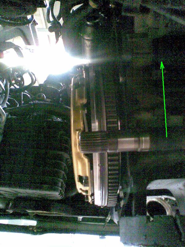

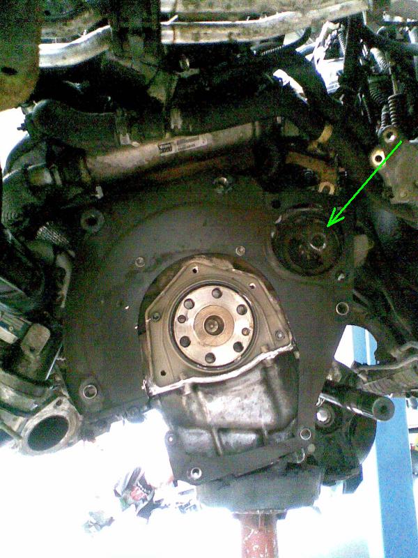

Ahoj, je to trochu mimo to co se tady řeší, ale potřeboval bych poradit kde je na 147 1.9JTD 16V startér..? Pokud by šla nějaká fotka , případně rada jak ho vyndat, budu moc vděčný :-) Díky za radu
Ještě přidám popis poruchy, někdy se mi stává že startér jen cvakne a nezačne točit.. Asi bude stačit repas, jen vědět kde je a dostat ho ven...

Zezadu na motoru .... Drzi na dvou(?) sroubechDafka píše:Ahoj, je to trochu mimo to co se tady řeší, ale potřeboval bych poradit kde je na 147 1.9JTD 16V startér..? Pokud by šla nějaká fotka , případně rada jak ho vyndat, budu moc vděčný :-) Díky za radu

Ok, díky moc
Koukám, že to bude taky asi porod ho vyndávat...

Se sundanou napravnici a prevodovkou to jde jedna basenDafka píše:Ok, díky mocKoukám, že to bude taky asi porod ho vyndávat...
