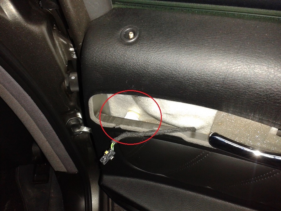

Tak bych rekl, že mám vše povolené? Pod kozeným polstrováním nic není? Jde sundat?
Nemuzu povolit ty dva plasty na foto. Druhy je v dire u repraku.
Diky, Petr
166 JTD ´05
Re: stahovani elektrických oken
Příspěvek od Richie » 9.8.2013, pát 06:33
kozbu nesundavat...a to co tam vidim je podle me jen ten nacvakavaci trn...to chce jen vic sily ale radsi pockej jeste na nekoho kdo to potvrdi...ja jsem sundaval nedavno vsechny 4

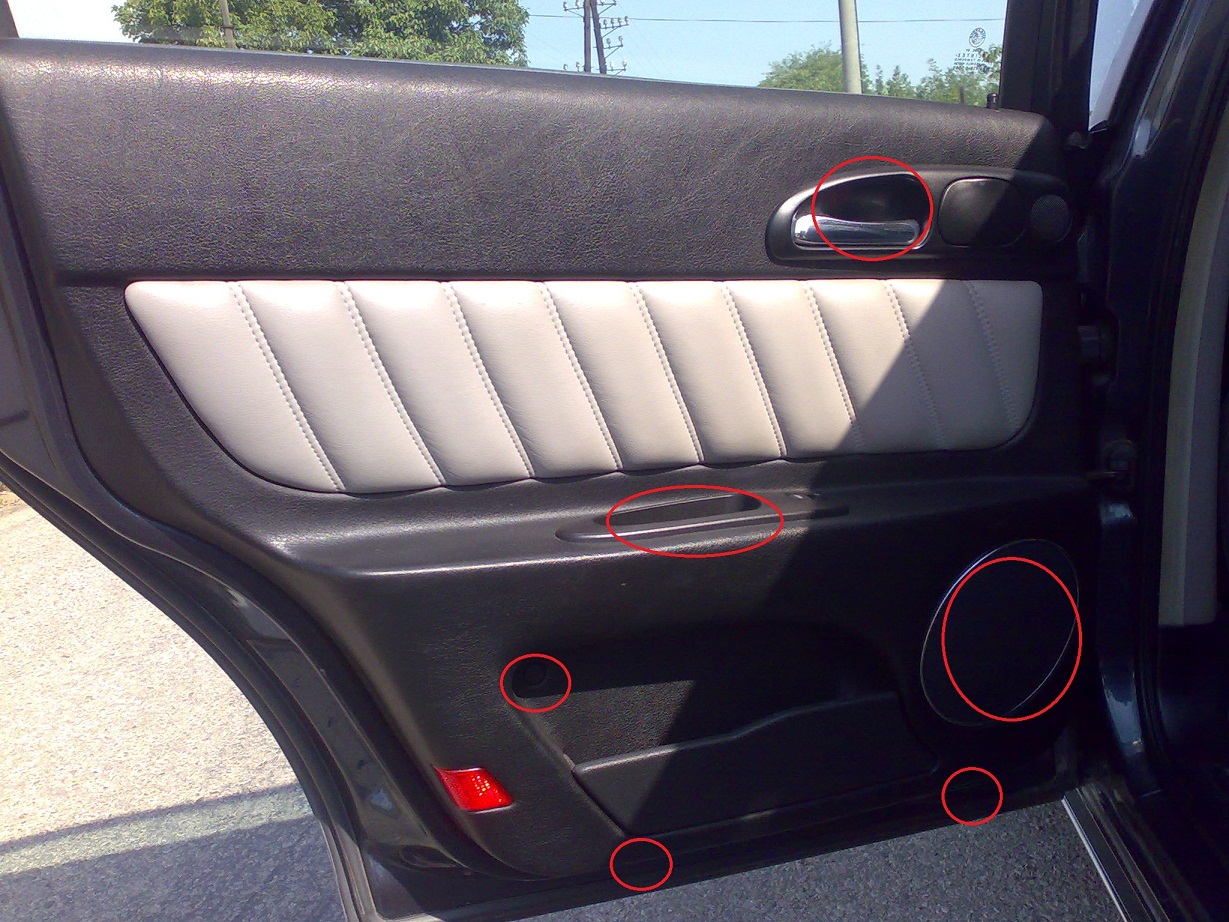

šroby by mali byť na týchto miestach čo som ti zakružkoval, zvyšok drží len na tých plastových cuplíkoch, tie su myslím len po krajoch. Takže potom zdola to povycvakávať až ti to ostane len na vrchu držať a a celý tapec dvihneš hore ako by si ho chcel zvesiť, možno ti to pôjde troška ťažšie ked etše nebol dávany dole.
