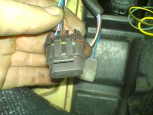

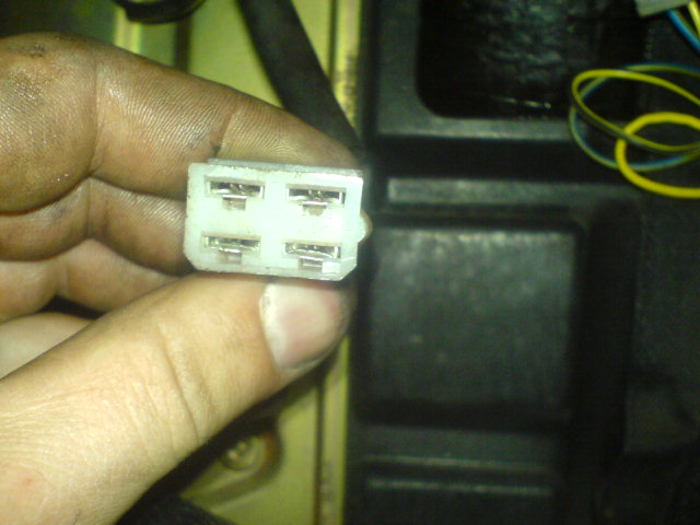

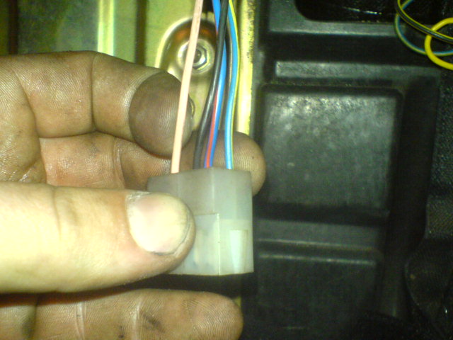

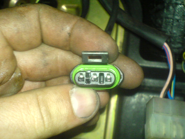

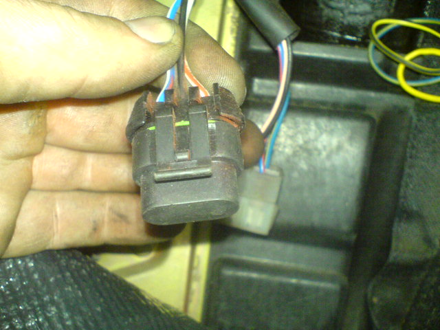

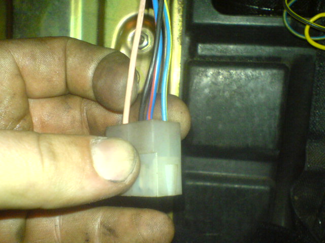

sem tohle vlákno nemohl najít
takže
na co je totok:
a totok je na vyblikávání, že?? 3,0V6 motronic
takže
na co je totok:

Takže po čerstvým Ladinových zkušenostech hlásím, že je to konektor na čtení ECU. Jen se musí propojit s redukcí na OBD... Má to tedy Bosch ML1.7, ale i starší (75, 164 před FL) ML4.1Milano75 píše:sem tohle vlákno nemohl najít
takže
na co je totok:
