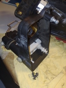

Tak jsem se ted pokoušel rozebrat světlo, nahrátí na 150 C v troubě nepomohlo. A zezadu se mi to moc nepovedlo rozdělat :-(

měl jsem strach aby se mi nerozteklo. Nevím, jak dlouho to bylo, ale sklo bylo dost teplý, ruku bych na něm neudržel a plast byl měkčí, protože když jsem se to snažil vypáčit na 4 místech zároveň tak se poddával plast a sklo drželo jak přilepený.
Ale povedlo se mi to rozdělat zezadu... Jen nechápu jak to jde bez jakékoliv škody.
Nemá někdo fígl jak tohle oddělat???
