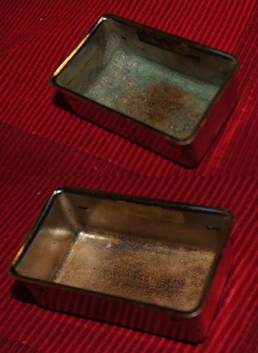

Příspěvek od Kubas » 5.7.2012, čtv 23:01
trošku jsem se nudil, tak jsem si pohrál s popelníkem ze Spidera....
Krásná ukázka koroze: poměděný plech je nachromovaný, chrom popraská a korozní produkty mědi (obligátní zelená měděnka, znáte ze střech kostelů) vyleze ven - horní foto.
Na fotce dole je to už po odrezení, na něketrých místech jsem se dostal zpátky na chrom, tam kde je popraskaný, je vidět čistá oranžová měď....
Čili teď ten popelník vypadá jen opotřebovaně a ne tak, že v něm mám milimetr vysokou plíseň.... :wink:

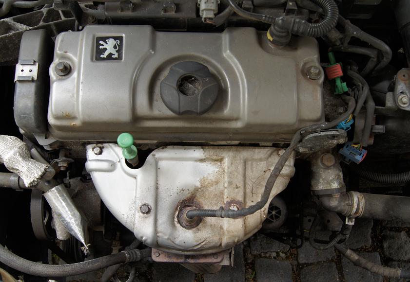

Příspěvek od Kubas » 15.7.2012, ned 14:54
hliníkový kryt svodů na Peugeotu.... Půlka udělaná, půlka původní (né že bych chtěl konkurovat Hondzikovi, ale tohle bylo tak na 5 minut a přímo na autě.... :wink: )
