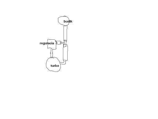

kecka
Příspěvky: 33
Registrován: 30.3.2008, ned 21:24
Bydliště: Bohumin
Re: Kontrolka Vstrikovani
Příspěvek od kecka » 18.2.2010, čtv 20:59
A kdes ji napojil :-D :-D ?????,
1,9 JTD
0,9 Cenda
Alfik
Příspěvky: 569
Registrován: 8.12.2007, sob 14:03
Bydliště: Vsetin-CZ,PB-SK
Příspěvek od Alfik » 18.2.2010, čtv 21:20
Bez názvu.JPG (6.6 KiB) Zobrazeno 4832 x
kecka
Příspěvky: 33
Bydliště: Bohumin
Příspěvek od kecka » 18.2.2010, čtv 21:32
tak tedka si mne dostal tim obrazkem :-D :-D :-D
1,9 JTD
0,9 Cenda
Alfik
Příspěvky: 569
Příspěvek od Alfik » 18.2.2010, čtv 21:44
kecka píše:tak tedka si mne dostal tim obrazkem :-D :-D :-D
To vies,to su tie rychle načrty. :smt024
