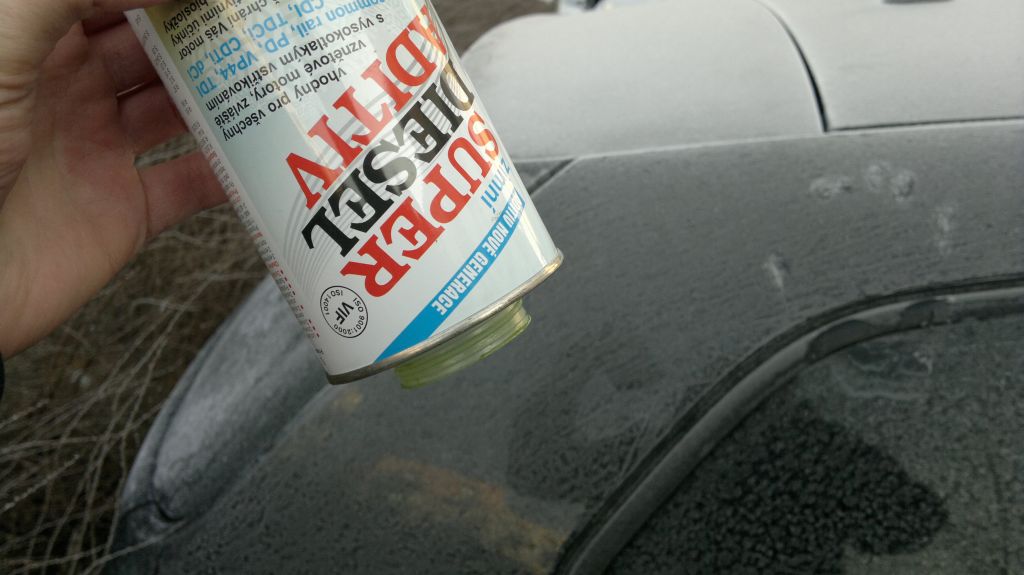

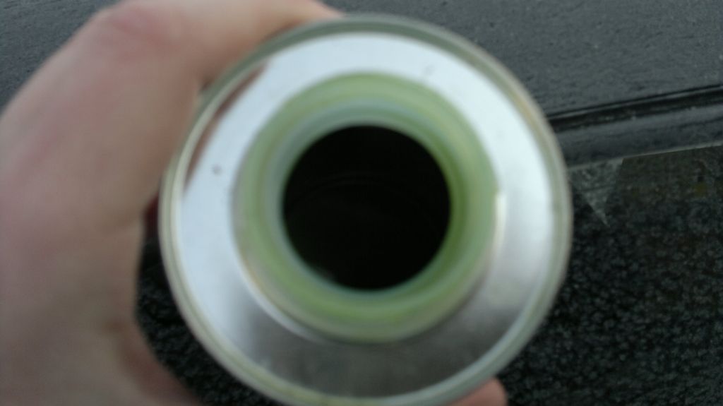

Tak teď jsem se pobavil. Napadlo mě dolít ještě do nádrže VIFko, třeba to pomůže ... škoda, že zmrzlo a neteče.

Přesně tohle se stalo mně předloni, když jsem do toho lil přesně tohle... Žádná aditiva se nesmí v zimě vozit v autě, protože ztuhnou. Tedy, můj K-Gard neztuhnul, ale přesto je v autě jen proto, že jsem ho tam nějak zapomněl, už týden...
, a teď už se mi zase ven nechce...
. Jinak se mi ty otáčky zdají docela pomalé, není spíš než zamrzlá nafta, slabá baterka?
