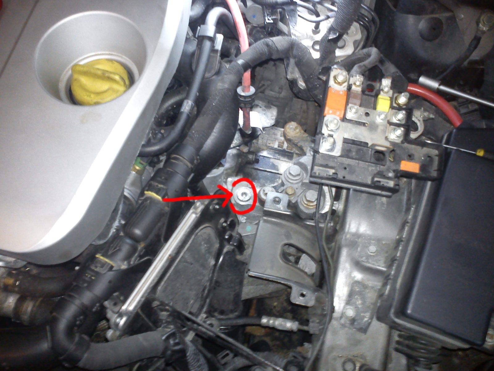

Jo, myslím, že v pohodě.. výpušťák je vespod - klasicky sundat plast pod motorem a napušťák je schovaný pod držákem na baterku:

Lukee: musíš jít ve vláknu hlouběji - celou dobu řešíme převodový olej kvůli pazvukům - resp. předpokládám, že snad lukki123 ví, kudy se tam leje olej do motoru..
