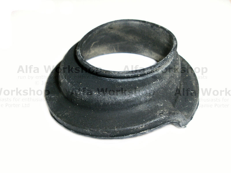

Takové info k uložení pružiny v tlumiči u 147/156/GT... díl s číslem 46746068 už není jako druhovýroba k sehnání (info z autoservisu) a Fiat to už týden schání... takže se asi doprodají zásoby různě po internetu a tento díl pravděpodobně končí
Re: podvozek, ramena - bouchání, vrzání a další pazvuky
Nečekaně.....stejně jako hadice od chladiče do sání nebo zadní silentblok motoru na 20V
. Sakra, nevím čím to budu časem lepit, giu je drahá a 159 nechci....
Tak hadici sání poskládáš z nerezu a silikonu, silentblok motoru by se mohl nechat vyrobit třeba v silentbloky.cz. Jsou horší věci na světě.
