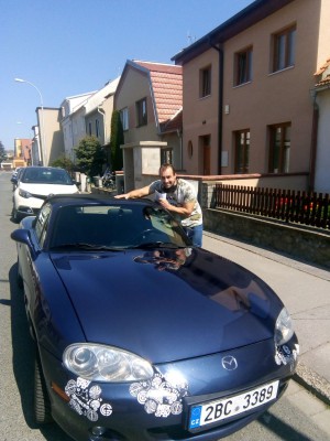

Tak jsem mojí modré alfičce pořídil modrou kámošku
1.8 vvt 140k, šest kvaltů + torsen.
- Příspěvky: 7435
No tvl. ted budeš muset hodit registraci i na jiný fórum, umíš vůbec japonsky?
Majitel byl děsný punťa, to auto je v podstatě nově postavený, takže budu jen jezdit a chodit budu jenom sem, bo alfa samozřejmě zůstává...
Ladis, gratuluji k hračce. Ty nálepky vypadají děsně. Mají nějaký význam, opodstatnění?.
