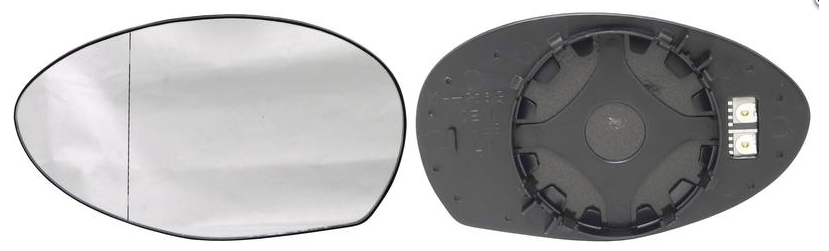

to sklíčko je tam nějak fixované nebo jde vyloupnout?
Re: Alfa Romeo 147 (pokec)
Příspěvek od tuta146 » 13.3.2011, ned 11:05
Bez poškození ho nevyloupneš.

a ten venkovní kryt jde nějak předělat? vím, že si tam lidi dávájí ty satenove, tak to snad pujde, ale už jsem za to všelijak páčil a nechce to vůbec pustit :)

Ten krytmusíš prostě násilím vyloupnot .Nejlépe nějakým nožem,páčit na plocho,aby jsi to co nejméně poškodil.

tak šlo to jednoduše -> vyloupl jsem sklo, to šlo jako nic, stačil k tomu šroubováček a z vnitřní strany jsem odjistil kryt... byl by to nehoráznej porod přetahovat se s těma plastovejma západkama :)

Tys to sklo neměl přilepené? :shock:

jak je na fotce, ono je přilepené na takové plastové konstrukci, kde je dokola 8 západek a z těch to jde pohodlně vyloupnout
