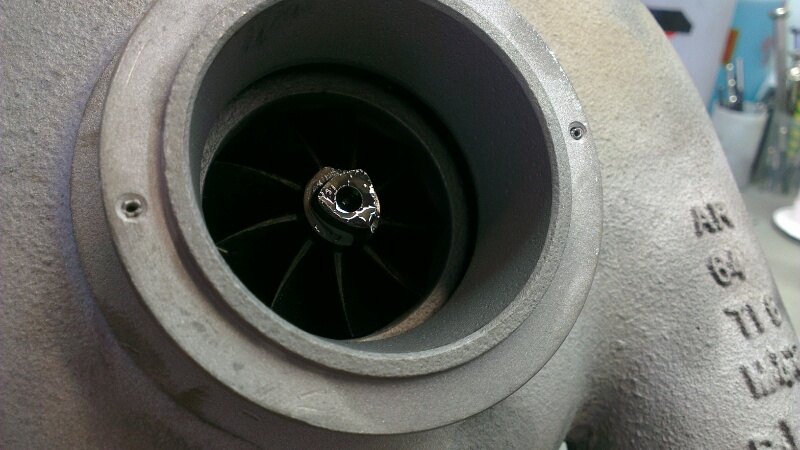

Zdravim panove rad bych se podelil s vami o svoje turbo problemi a chtel bych znat vaš nazor jak danou věc rešit. Odešlo mi již druhe turbo po velice kratke dobe prvni vymena turbo vydrzelo 1000km druhe turbo 2000km obe stejnym zpusobem nejdriv zacali rosit mirne do vyfuku pak pozdeji vic a jako vrchol prestala uz fungovat regulace obe turba byli zality olejem pri vymene. S turbem se menil olej s filtrama. S privodni hadicky na mazani olej na volnobech normalne tece...pod jakym tlakem netusim nemam měřak ale asi sezenu s tim souvisi otazka jaky mazaci tlak by mel do toho turba jit? protoze to nejspise vidim na slabe mazani...setkal se s tim uz nekdo? uz si doopravdy nevim rady a ty bankovky netisknu jinak ty dve turba byla z mates auto pouzity original ale obe v dobrem stavu bez vule po par km v mym aute uz s vuli. Je to 2.4jtd 100kw mel by tam chip od dieseltechnik ale nemyslim si ze u 100kw by chip mel az tak zasadni vliv na zivotnost turba kdyz se jedna o cistou mechaniku kde chip do toho nezasahuje, je zaslepen egr...motor podle budiku ma mit nalitano 196tis jestli to je pravda nikdo nevi no pokud je v pr... olejovy cerpadlo tak to asi vidim na rovnou na jiny motor nebo cim by to mohlo jeste byt? predem dik jestli mnou bude nekdo zabyvat

tlak oleje je potřeba změřit

za tepla 3,5-4 bar, za studena víc. Taky zkontrolovat odtokovou trubku a sítko před turbem, aby to nebylo ucpané.

Jj, to sítko údajně bývá ucpané, proto to popraví i nový turbo :-)

V tom dutem sroubu, kterym je privodni hadicka prisroubovana do bloku. Samotne sitko asi nevymenis, treba v Alfe koupit druhy.

Tak turbo přišlo z opravy, vyčistili ho a opravili regulaci... jen se chci zeptat na roseni oleje na výfukové části, je to problém nebo je to normální?
