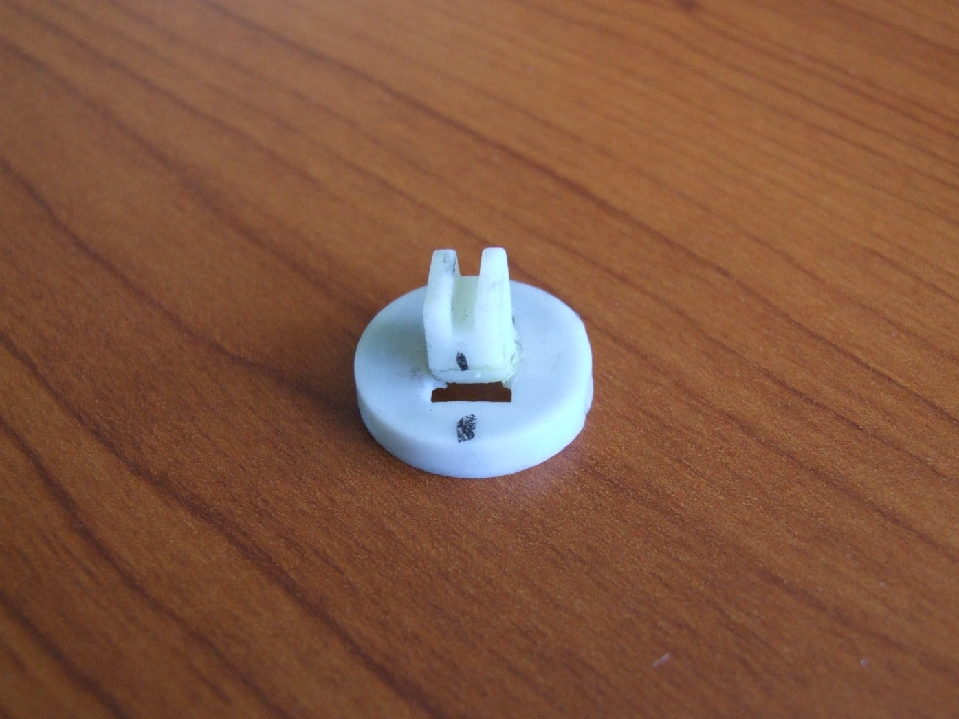

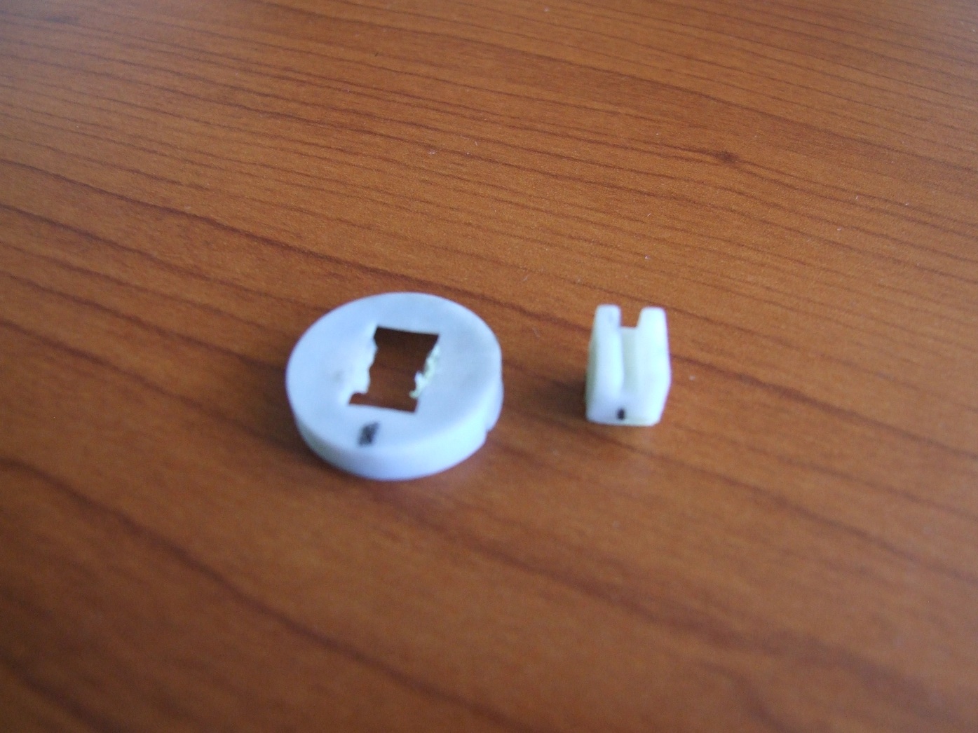

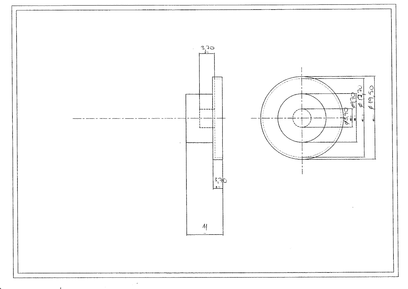

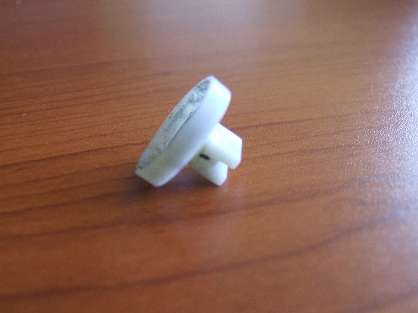

pokazené otváranie zadných dverí
Příspěvek od nimbus » 10.9.2012, pon 11:47
...je tam motorčekom poháňané kolečko,spojené cez pružinu s protikusom s výstupkom a vybraním, ktorý roztáča hriadeľ s nekonečným závitom, ten následne vysúva páčku na otvorenie zámku kufra...
mne sa rozlomil ten protikus ä na fotke )- lepenie vydržalo pár dní, tak som to pomeral a dal sústružníkovi vyrobiť základný tvar ( 10 min.práce ), zvyšok som dobrúsil ručne pilníkom ( 1/2 hod. práce ).
- v prílohe fotečka starého kusu- žiaľ nový je už na mieste, zabudol som urobiť foto a nechce sa mi to vymontovať
- zasielam aj výkres pre výrobu základného tvaru, pre sústružníka....dwg formát nechce zobrať, takže scan

Re: otvírání kufru (problémy)
Příspěvek od coyote » 10.9.2012, pon 19:07
Mě se u dvou motorků zlomila právě ta hřídelka. Tu nakreslenou nemáš? :D

Příspěvek od nimbus » 14.9.2012, pát 15:31
coyote píše:Mě se u dvou motorků zlomila právě ta hřídelka. Tu nakreslenou nemáš? :D
....myslíš tú s tým závitom ????
...to je podľa môjho názoru v amatérskych podmienkach veľký problém vyrobiť.......preto je to origin. odliatok z plastu....a na to treba formu a vstrek. lis a .......
.....lepšie kúpiť second hand....
Brera 2006 2,4 200 hp 204 000 km DPF off
Příspěvek od coyote » 14.9.2012, pát 18:38
Jo, to bude ona. Second hand lepší není, protože ty jsou taky před smrtí. Lepší je koupit úplně nový, ale to se časem taky podělá...
