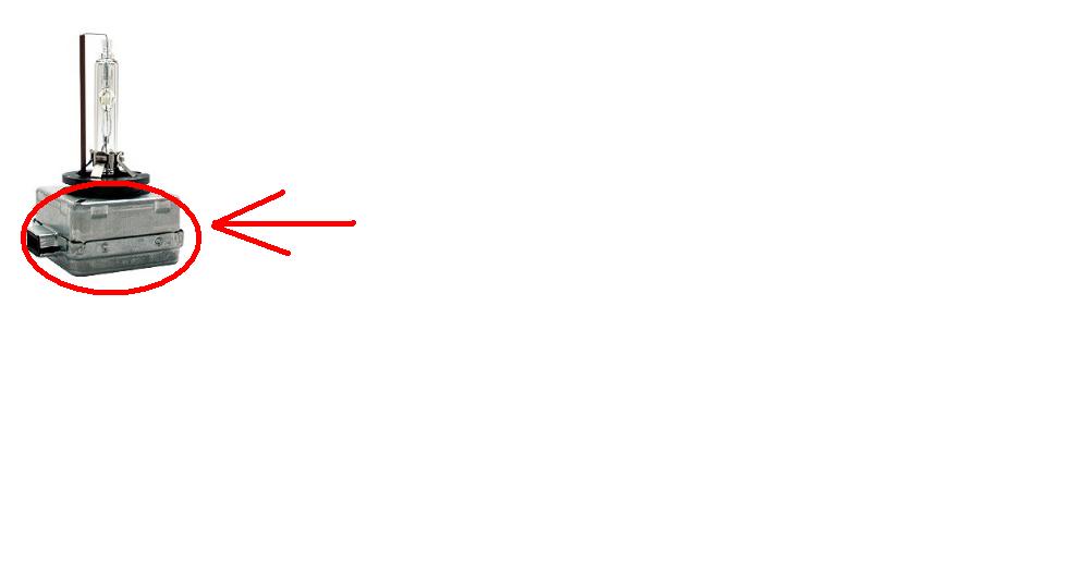

A ještě dotaz.
Jaký je rozdíl mezi D1S a D2S ? Co je v té plechové krabičce pod výbojkou? Myslím tuhle
D2S znám. Má trafo se startérem a pak výbojku.A v čem je tedy D1S jinší?
