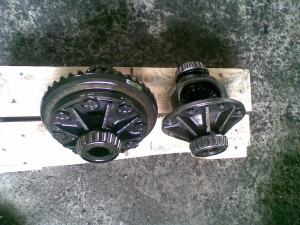

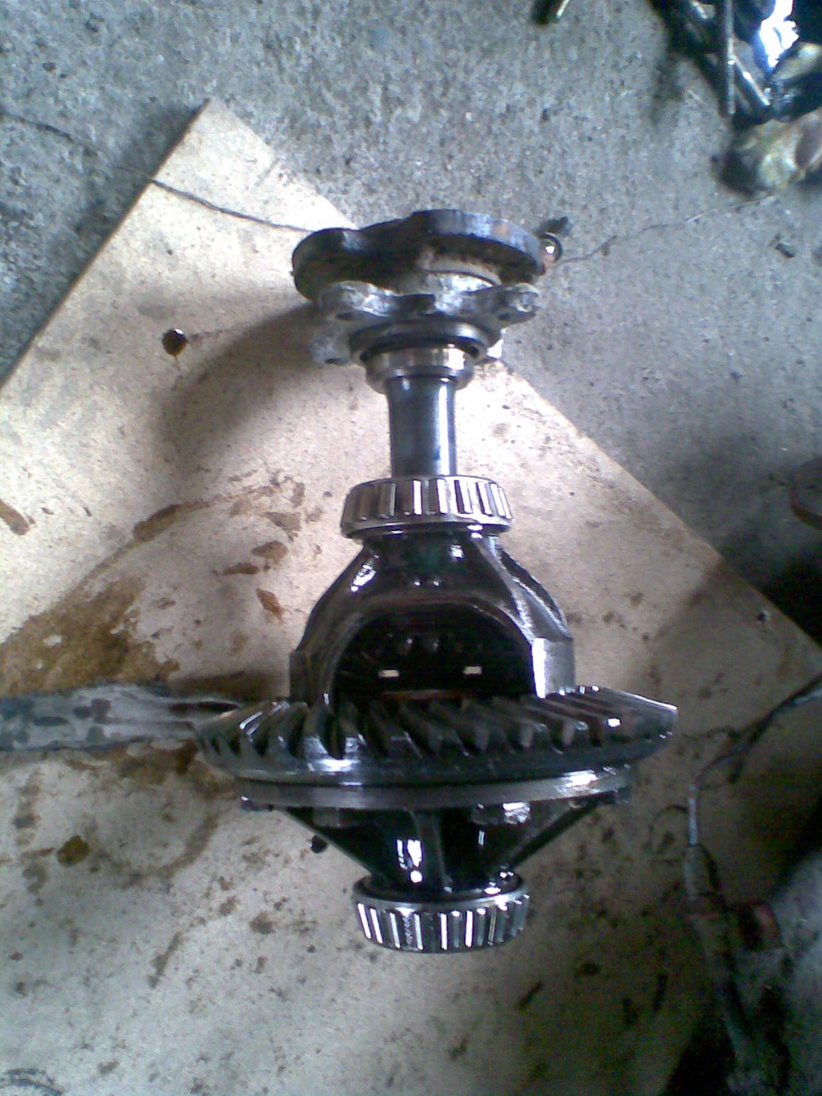

kde tady je ten plastový kroužek, kterým se vymezuje záběr pastorku do talířového kola???
Sejny
Příspěvky: 451
Bydliště: Tišnov
Re: Alfa 75-převodovka
Příspěvek od Sejny » 21.6.2009, ned 18:54
Plastový rozhodně neni :) a je na hnané hřídeli.... když povolíš tu centrální matku a hřídel vytáhneš z toho domku ven tak je hned za kroužkem ložiska ze strany pastorku.

aha, jednu sem si rozdělal jen tak pokusem a tak nějak sem si ho nevšiml, problém sem měl, že mi nešli povolit ty tyče jak na nich drží vydličky, takže sem to tahal i s vidličkama, mno a neveděl sem že se to tak všechno pěkně rozpadne :) nemáš jí náhodou někde vymontovanou abych se podíval jak vypadá?? než jí budu hledat :-D

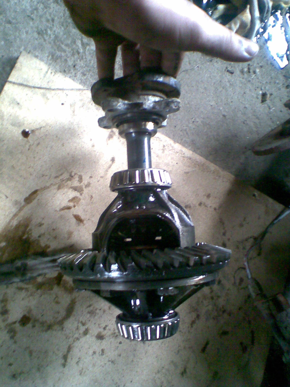

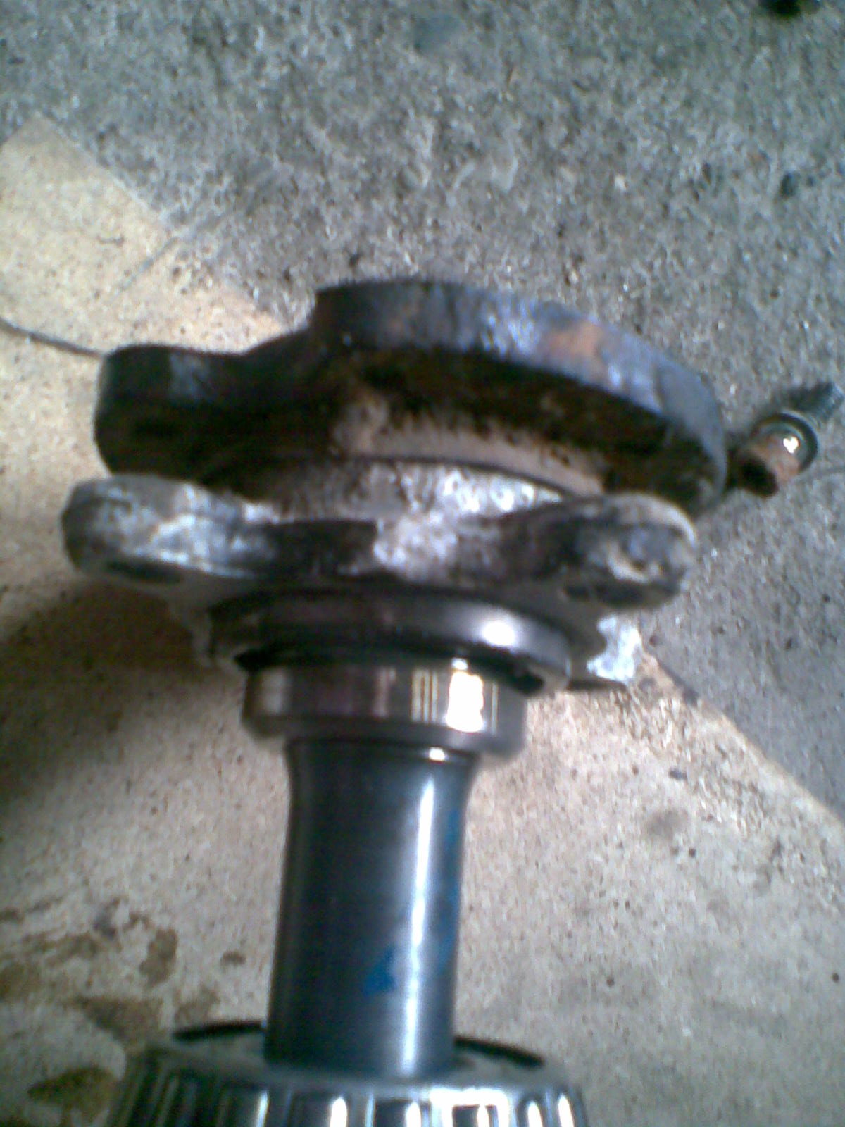

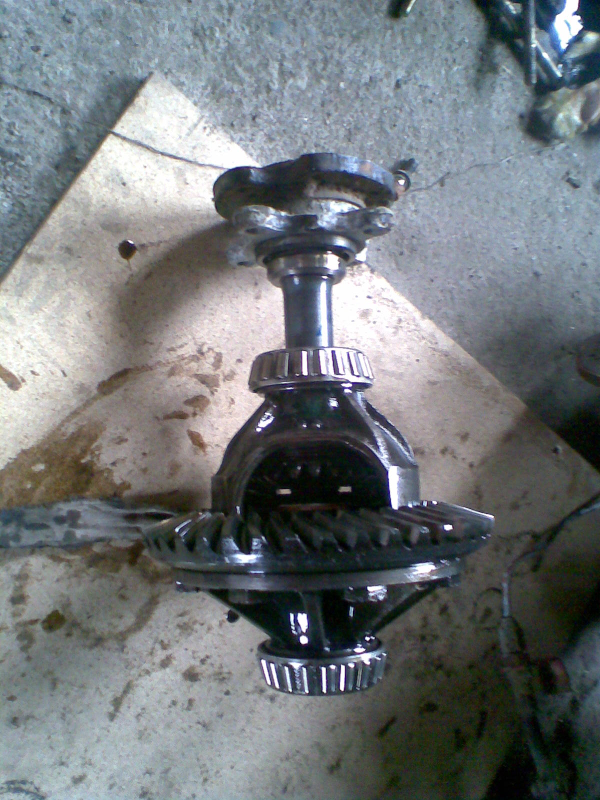

mno tak sem rozebral diferák a zjistil sem, že je to docela jednoduchá práce a nic se taktéž samo nerozpadne, jiank ten diferák drží jen ty hřídele co se na ně šroubují polosy
jinak diferák se samosvorem bude pravděpodobně vypadat jinak(asi se podívám do QV převodovky) jina po sundání talířovýho kola se nic nekonalo, nic se nerozpadlo, takže kdyby někdo chtěl mám tu stálej převod z 2,0TD, kterej je stejnej jako 3,0V6
ale nikde sem na tej hřídeli nenašel gufero :[/attachment]

jestli jsem to dobře pochopil tak správně by se měl při vyndání převodovky vždy vyndat difec a změřit zda je správně pastorek(jestli náhodou nestrká nos kam nemá)
jinak co s tím, když to bude hučet???
jedině znovu vyndat převodovku a dát jinou podložku??? a když se netrfím tak do třetice všeho dobrého :)

Samosvor je trošku složitější, ale taky nic extrémního. Gufera jsou v těch víčkách které zůstaly na výstupních hřídelích diferáků. Koukám že se s tím rozebíráním moc nezalamuješ :D enviroment dostává pěkně po pítchi :-D

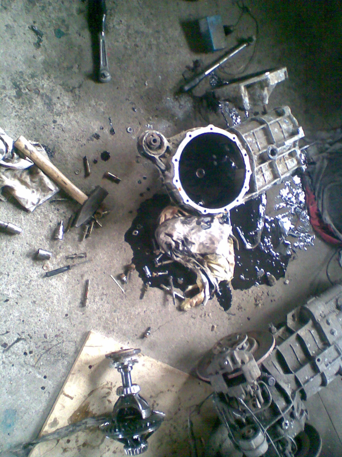

mám tam ještě na odreagování převodovku ze 164, ta mrcha nejde rozebrat, je vidět, že už to dával do kupy nějakej idiot(budu si muset na to vzít pořádnou palici)
ty gufera mě nenapadly, nějak sem to moc neprohlížel
nakonec to bude vypadat asi tak, že zadek převodovky bude zQVčka se samosvorem a stálým převodem z 2,4td střed bude poskládanej ze 4 převodovek a předek z něčeho co mi přijde pod ruku :smt026

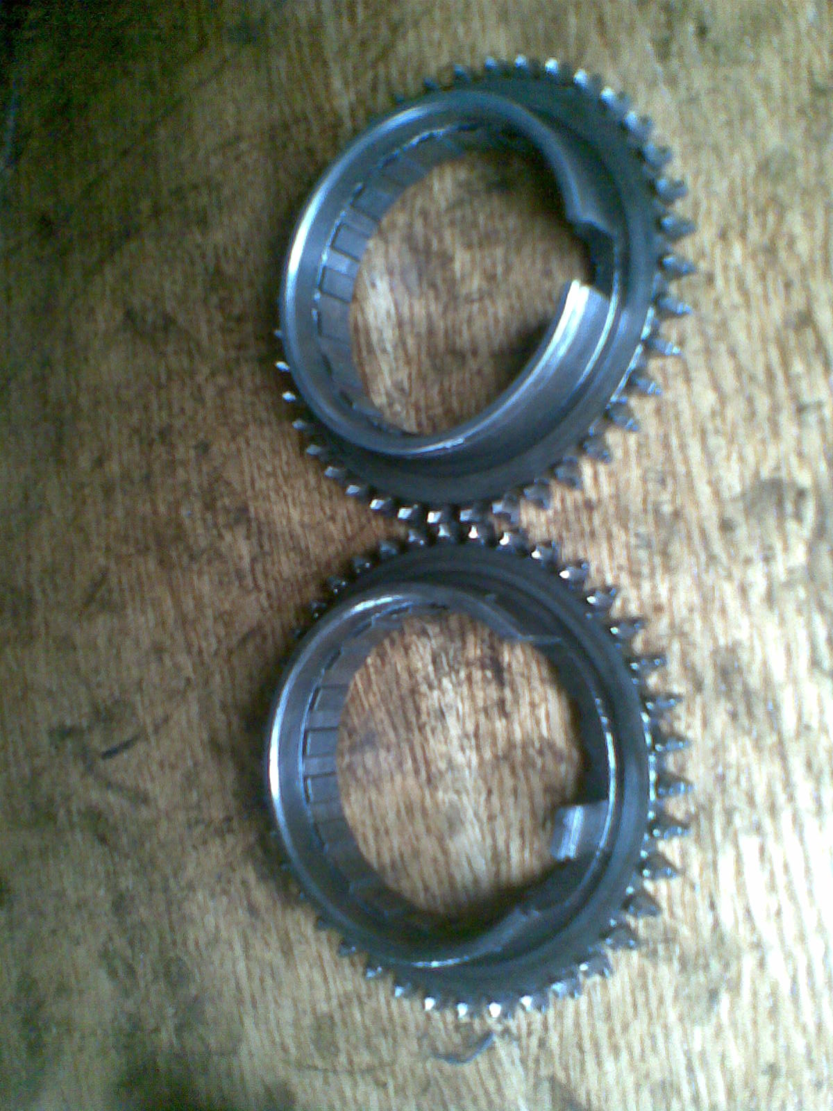

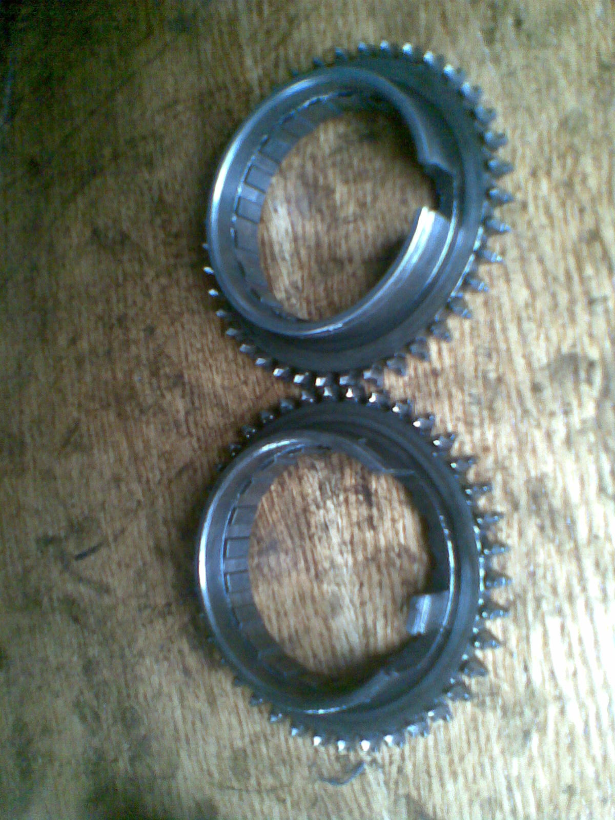

Nevíte někdo proč je na jedničce jinej typ brzících kamémků a z toho vypívajícíh i jinej typ ozubu, než u ostatních???[attachment=0]ozub.jpg[/attachment]

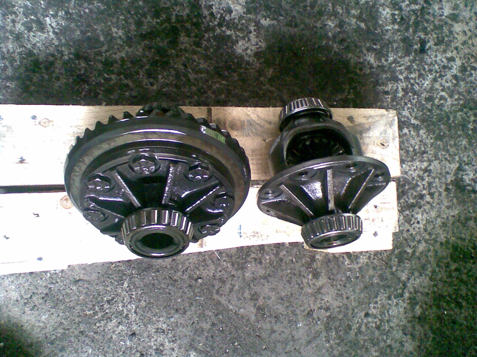

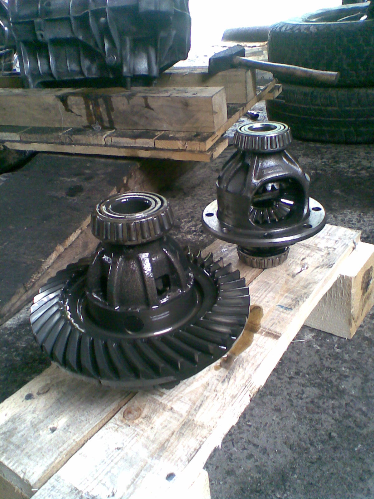

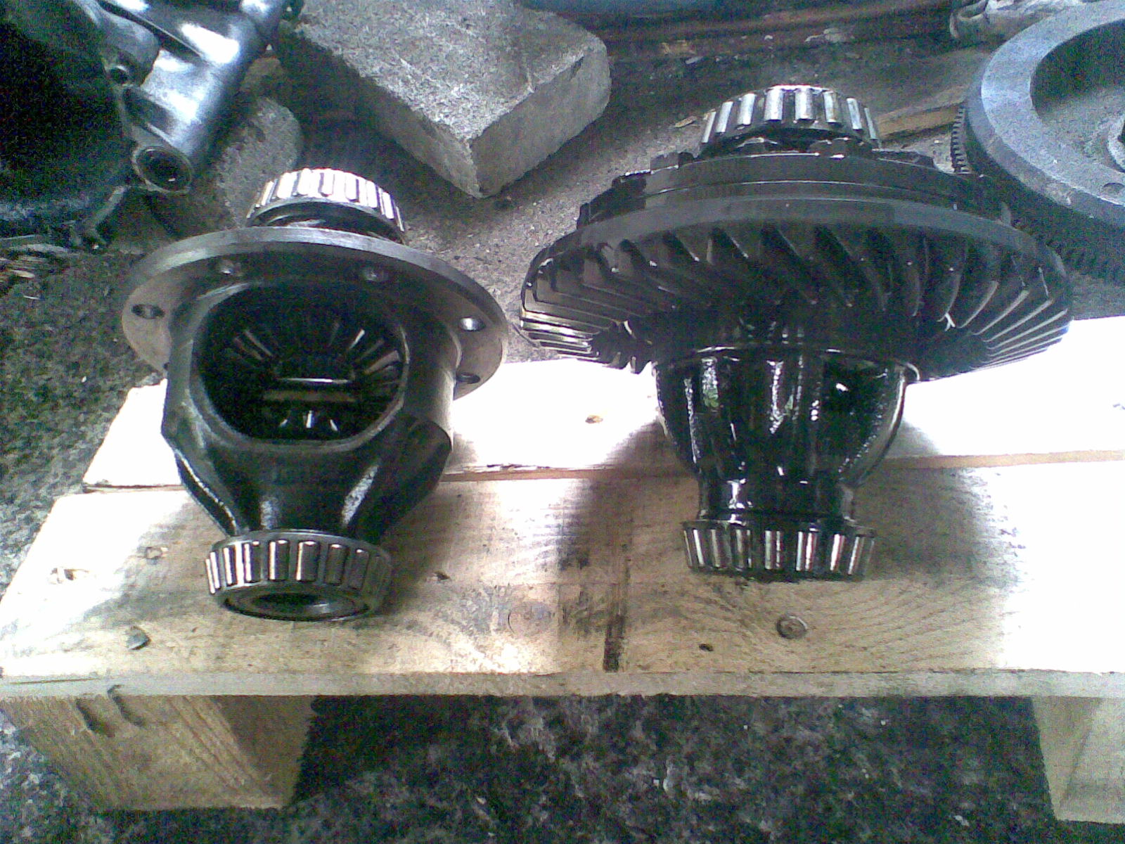

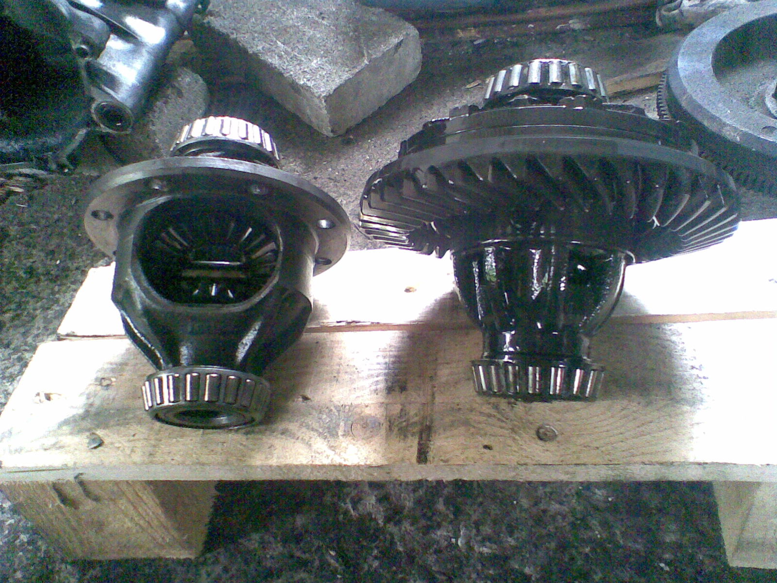

tak sem vyndal diferák z QVčka a je stejnej jako u 2,4 TD, pro porovnání sem vyfotil difec z QV a 2,0TD
tak se ptám jak je to tedy s tím samosvorem???
Misokgb tvrdil, že ta 2,4td převofovka samosvor neměla, ale podle topho jak vypadá je stejnej jako u 3,0V6 QV, bohužel dovnitř se podívat nemohu(jedině to rozřezat)

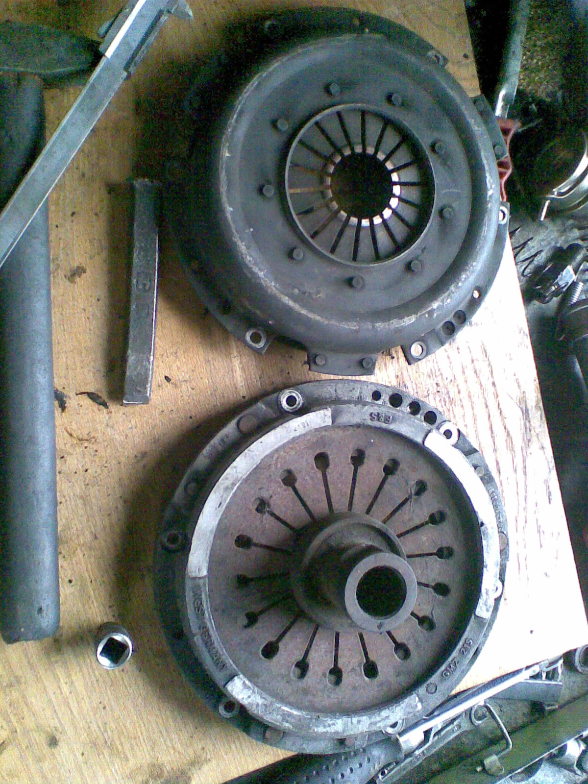

jakej je lepší přítlačák?? z V6 nebo TD????
V6 používá prej lamelu se sílou obložení na jedné straně 4mm
Diesel bohužel nevím, nechal sem jí obložit 3,5mm z každý strany, ale řekl bych, že to bude asi málo
