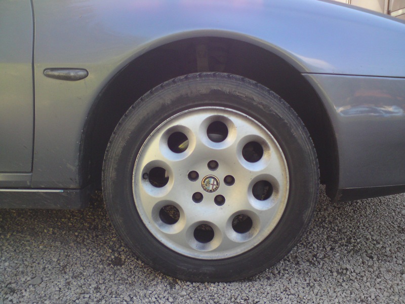

Co jsem našel HaR tak u nich psali o 30mm dolů a o to nestojím. Toš fakt nevím. Ještě se po nich mrknu. Možná dělaj i bez snižování. Výška na fotce vypadá fajn ....

pokial to chces zvysit, mam doma seriove predne struny na 166ku ktore su zarucene vyssie. kludne ti ich predam, mne doma len zavadzaju

Erik pokud to jsou ty co máš na fotce tak to je zase druhý exrém ..... Mimochodem asi nevíš co je to za značku abych se jí vyhnul :D .
Asi tak. Na zadku dám na výšku mezi kolo a blatník 4 prsty . Ve předu jeden stěží dva prsty.... a při brždění na nerovnostech dřu krytem motoru a už mě to začíná je.at prostě mám ty ružiny už vyhépané. Představoval bych si podobnou výšku co mám vzadu.Ale nechci ani přitvrzovat. Koupil jsem si kočár né závodničku.

Ne ne tja mam teraz na aute druhe nižšie takze. Podla toho co pises by bpli tie struny presne pre teba. ty mas 20v ktory je tazsi nez 10v takze vo vysledku budes nadmieru spokojny. Mozno njekde najdem doma fotku jak to bolo vysoke nez som menil za nizsie.

Tu jd jedna fotka, auto vtedy nestalo rovne tazke real este nejaky 1-2cm mensia medzera. Inak vozenie luxusne

to vypada jak jeep

Toto by mali byt origo alfacke. Na tlmicoch nic zlenebolo. Ani tie horne ulozenie ani doraz. Vysku urcuje len pruzina. Tlmic by musel byt uplne vyteceny aby to sadlo nizsie.
