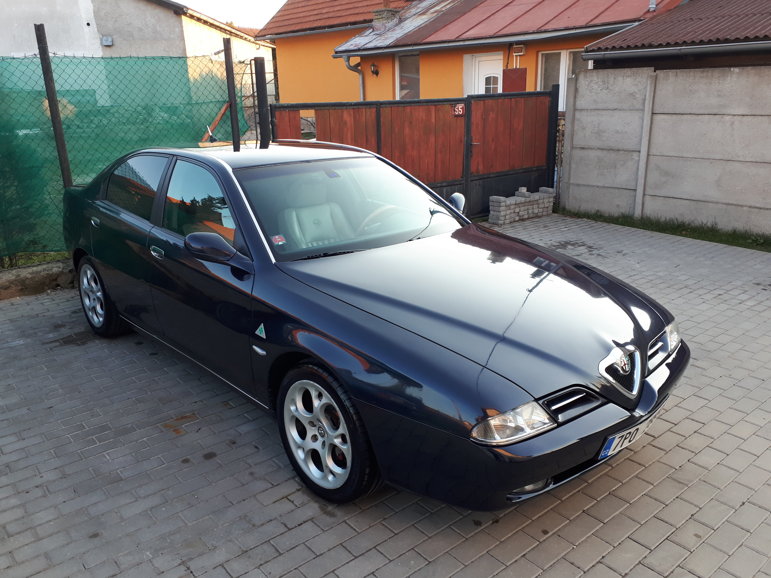

Zase nějaký posun, nové rozvody, opravena zásuvka diagnostiky (jeden pin měl vypadlý kabel), vyměněn výfuk a nakonec jsem nechal nalakovat tu vyšisovanou střechu, sloupek od předního skla, podél střechy až po zadní blatník a přední nárazník. Docela to vypadá k světu zase.

takhle vypadá jak nová na ty fotce

Fotky jsou samozřejmě milosrdný, ale prokouklo to rozhodně. Teď teda snad už konečně přijde na řadu ta zadní náprava. Všechno mám nakoupeny, jen se do toho pustit.
