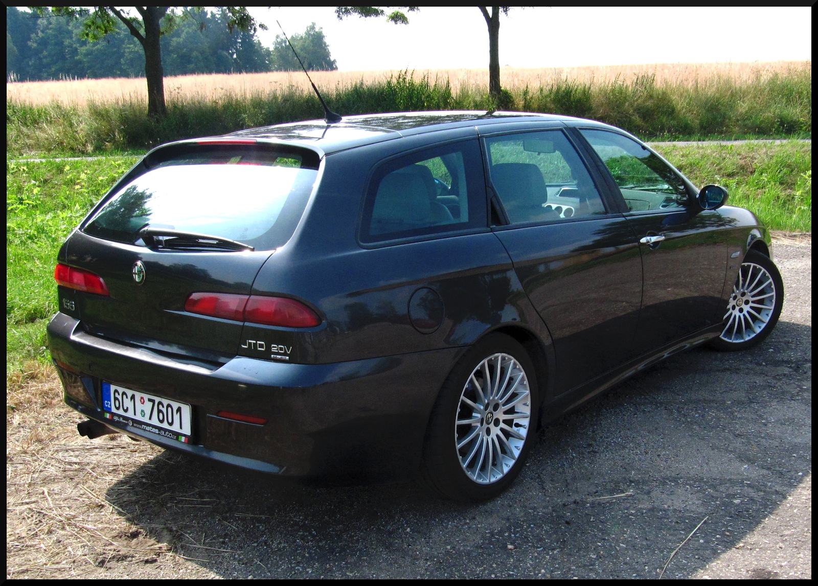

Mám divnej dotaz.Můj Alfonz poslední dobou tahá prdel nějak moc blízko k zemi a víc drncá.Jsou tam nivomaty,ale na pohled vypadaj ok.Můžou to dělat oni,nebo to vyřešej nový pružiny?

Příspěvek od speedy » 2.9.2013, pon 19:45
vypadat můžou, ale spíš to vypadá že odchází na věčný odpočinek :(

Příspěvek od Lubbina » 2.9.2013, pon 21:55
Takže to může bejt tlumičema?Ty budou stát ranec co,tak abych spíš koupil obyč tlumiče i s pružinama at je navždy pokoj od nivomatů.

Příspěvek od speedy » 3.9.2013, úte 06:56
repliky od Monroe je jediná možnost jak si dopřát nivelační komfort. Jinak častější volba je právě nákup komplet tlumičů a pružin

Příspěvek od Lubbina » 6.9.2013, pát 17:56
Tak je to jasný,levej zadní tlumič je po smrti.Rád bych ty nivomaty zachoval,ale nemám moc důvěru v Monroe,takže asi budu měnit komplet i s pružinama.Horní uložení zůstává stejný?Jakou značku tlumičů a pružin doporučujete?

Příspěvek od speedy » 6.9.2013, pát 20:57
klasika tlumiče Bilstein + pružiny Eibach, na tom se nedá nic pokazit. Pak samozřejmě sety jako lowtec, novitec, KW atd. je toho hodně, záleží jestli chceš zachovat komfort nebo přitvrdit na motokáru :wink:

Příspěvek od Lubbina » 7.9.2013, sob 17:54
Pro mě je to motokára už teď. :-) Půjdu teda do bilstein+eibach,teď ještě jestli se plácnout přez kapsu a koupit i předek aby to nedělalo nějakou neplechu.Jo a co ty horní uložení,to je u nivomatů stejný?

Příspěvek od speedy » 7.9.2013, sob 18:51
uložení řešit nemusíš, pouze tlumič a pružinu
