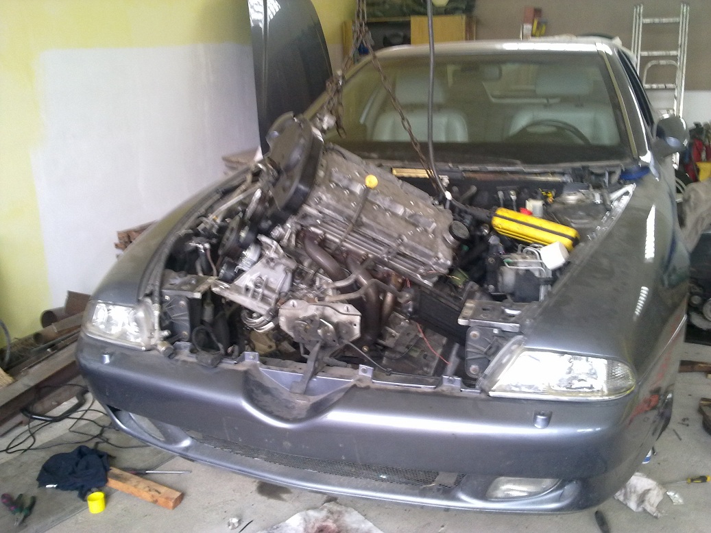

rozvody a nějaké další věci hotové,šup s tím zpět :-)

nic proti, ale jednodušší je je nechat motor s převodovkou na nápravnici na zemi a na to pak pustit auto.

teorie je mi jasná, v mojí dílně je ale práce spodem příliš složitá, vrchem je to díky typu dílny podstatně snažší

my taky nemáme zvedák, ani takovejhle nobl jeřáb :)

tak to máš zpřípravkovaný, já ale kvůli jednomu autu přípravky dělat nechci, dělám to jen pro sebe jako koníčka. kdybych se tim živil jistě bych to vypiplal :-)

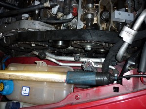

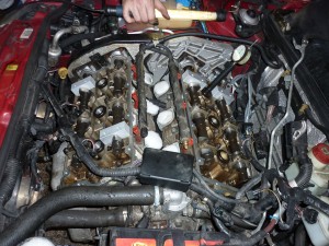

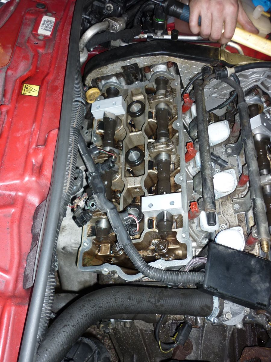

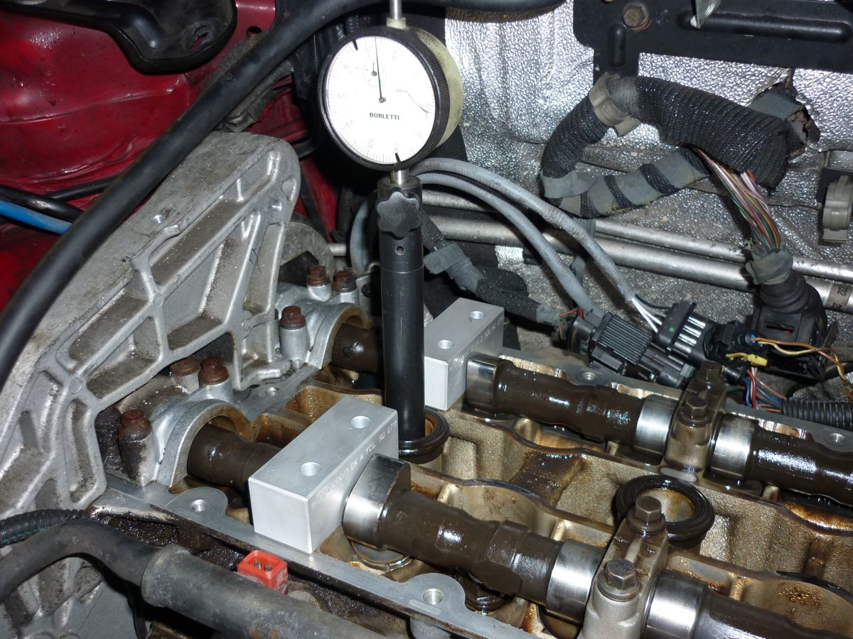

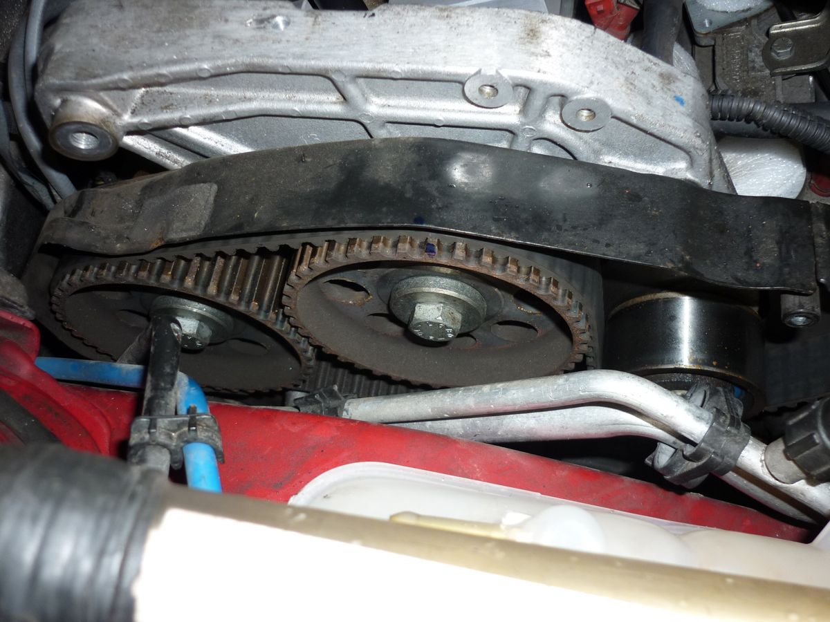

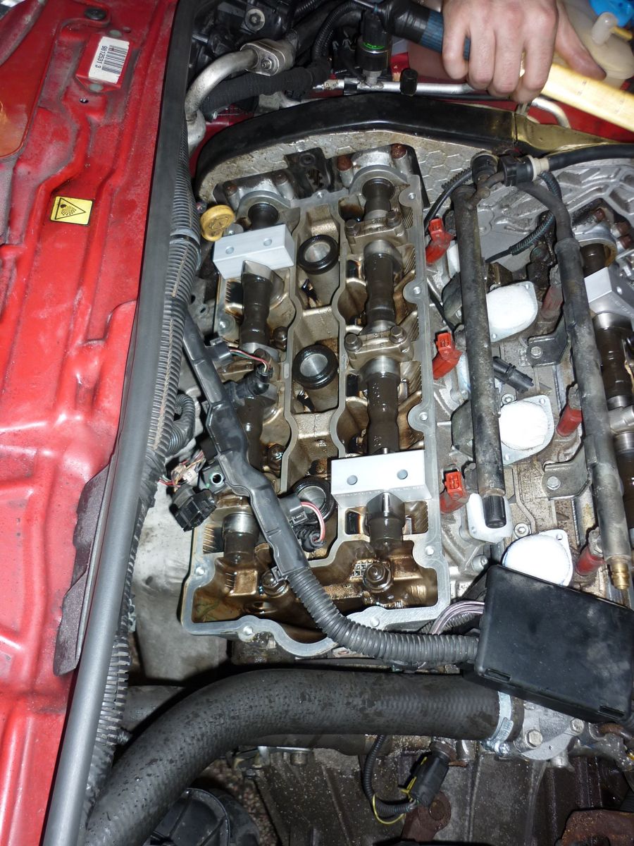

Než jsem koupil svoje GT v Imofě, udělali na něm nové rozvody (mělo necelých 80 tis. km), teď ve 110 tis. km se začaly projevovat problémy s vynecháváním zážehu ve 3 válcích. Po delším zkoumání v (autorizovaném) servisu a odkrytování rozvodů přišli na to, že jedna kladka byla "šejdrem", řemen není originální náhradní díl a dělali to "podle rysek". Tak mám teď novou jednu kladku, řemen a nastavení podle přípravků a je po problémech. Přikládám pár fotek.
