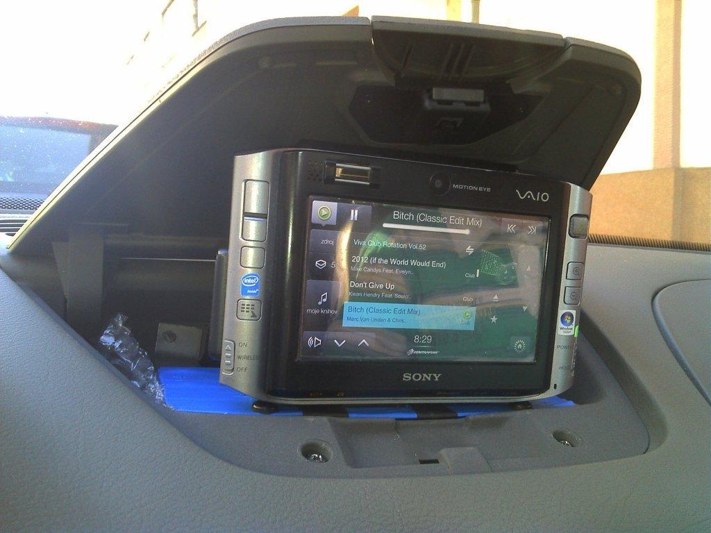

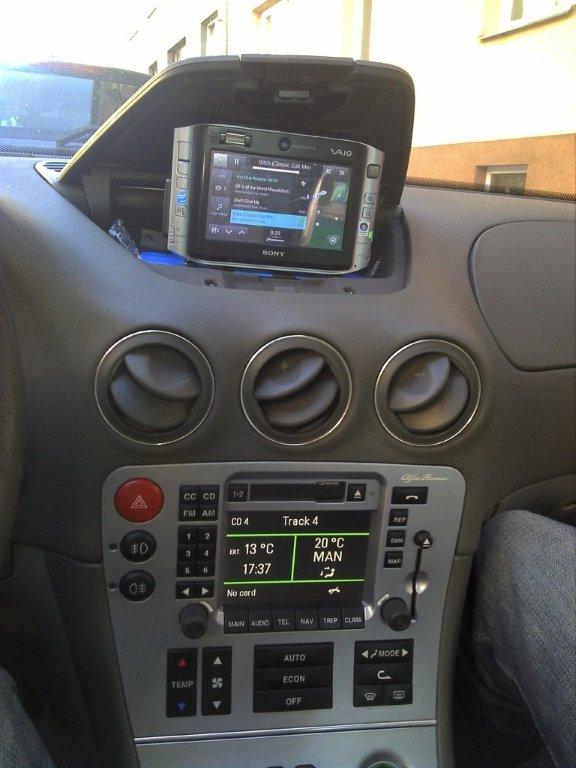

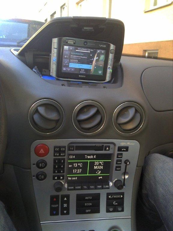

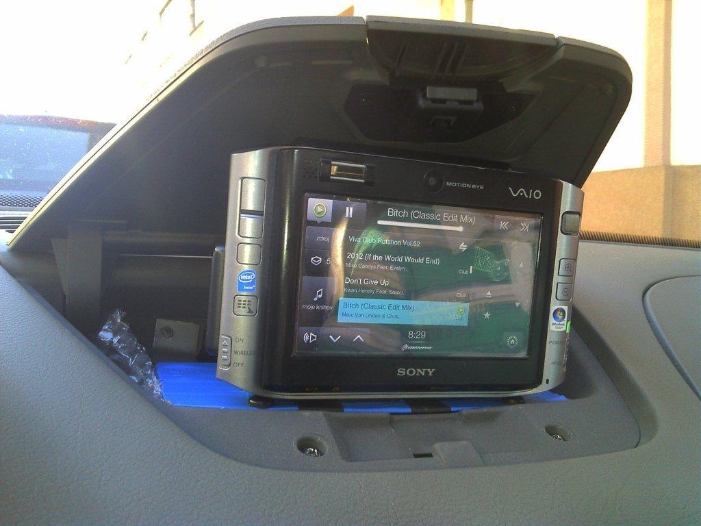

Potřeboval bych poradit, buď jsem slepej nebo zdegenerovanej, ale za boha to zde nemůžu najít. Jedná se mi o to, že kdysi jsem zde našel vlákno, ohledně ICSky, kde byl v jednom příspěvku obrázek schéma zapojení konektoru do ICSky. Nevíte kde by se takové schéma dalo najít? Jedná se mi o to, abych zjistil, které piny (údajně) slouží k připojení zesilovače (subwooferu), čili signálový výstup, podle toho bych pak "znásilnil" daný konektor a přidělal tam příslušné piny a tím si vyvedl výstup na sub. Předem moc díky. :-)
Dodatek dodatku, onehdá jsem zde již zmínil svůj plán ohledně CarPC, tak jsem se to toho konečně pustil a tak bych se vám chtěl pochlubit s dosavadním výsledkem
(zbývají jenom kosmetické detaily na doladění a právě připojení subwoferu)

Napíchni se třeba na zadní repráky a vyveď z toho chinche pro zesilovač. Nebo si sežeň třeba tu mp3 kazetu a z tý to nějak rozveď.

Nooo, kdyby to bylo tak jednoduchý. :-)
Ale podařilo se mi už najít asi odpověď na mou otázku...
http://www.tehnomagazin.com/Auto-radio- ... nector.htm
Jen teď teda jestli to opravdu bude fungovat. Případně, nemá s tím někdo zkušenosti? S vyvedením Line Out přímo z ICSky bez použití nějakých high/low převodníků?
