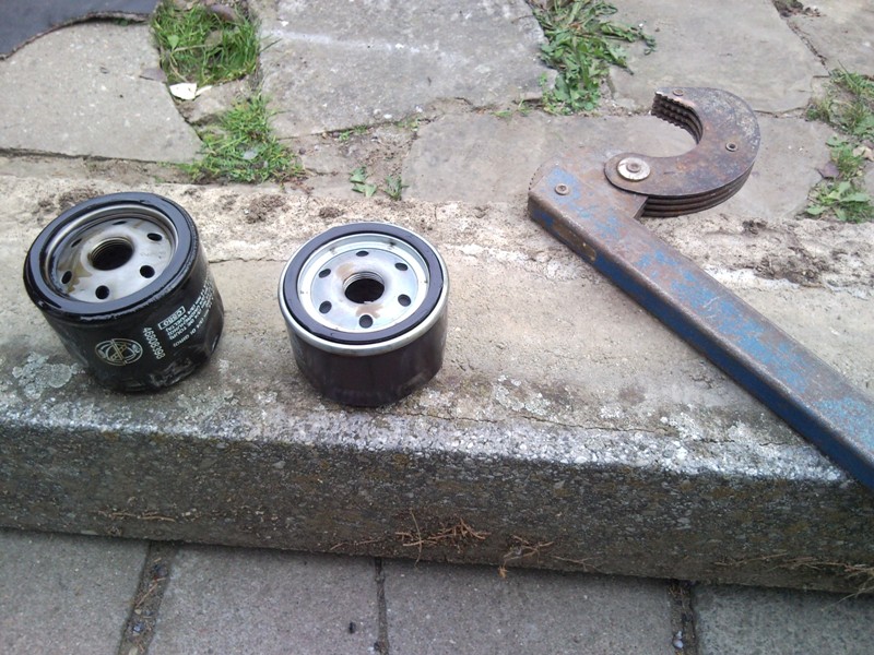

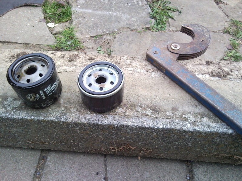

RV147 píše:Článek i fotky super. Jo a heslo českýho automechanika: Když Tě všechno zradilo pomůže Ti kladivo a autogen :-D Jinak já zjistil, že bez obyčejnýho hasáku bych byl dávno v řiti i při výměně oleje. Inbus klíč na zátku jsem ukroutil a ten vědeckej přípravek na povolování filtrů co jsem si půjčil jaksi na prasácky utaženej filtr nefungoval. Je fakt, že předchozí odborník utrhal i šrouby na šusplechu :smt013
teď jsem našel fotku klíčku, kterým jsem to povoloval já :D

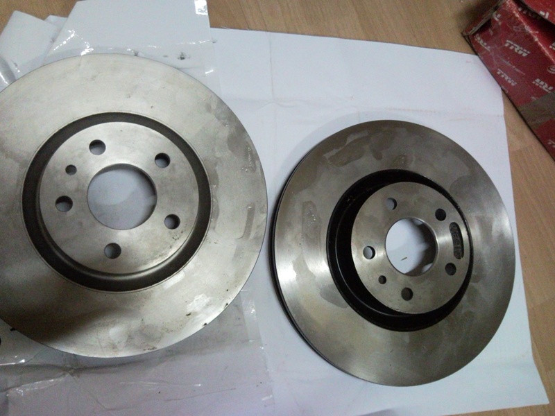

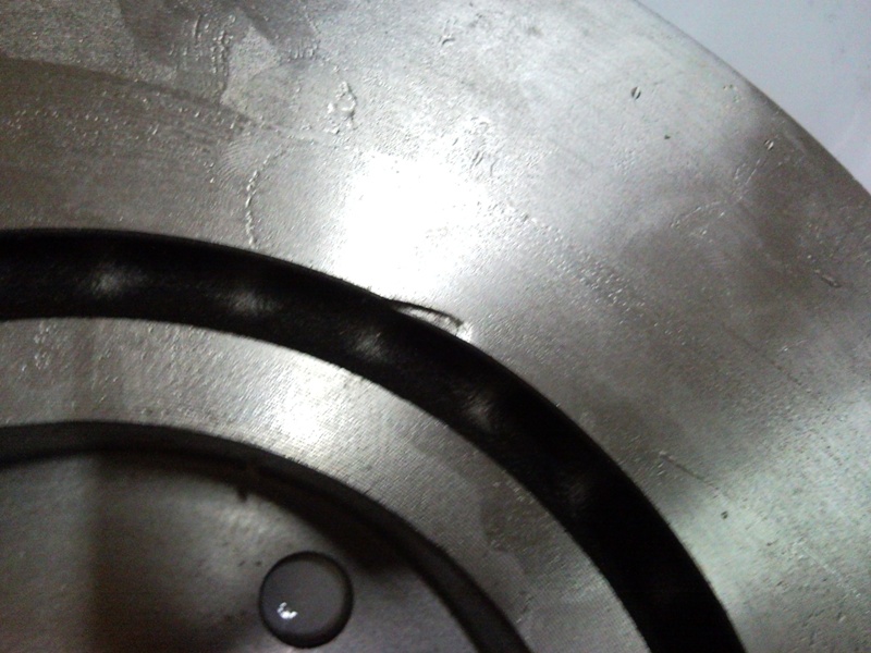

tak mi konečně přišly nové kotouče, ale nebyl mezi nimi karton, tak je jeden nějakej cvaklej :???: a jsou různé serie - černej a nečernej :D ta barva je nějaká ochrana proti korozi, na to kašlu, ale nebude vadit to cvaknutí? v nejhlubším místě je to cca 1mm, jde mi o to, jestli to nebude házet nebo to v tom místě praskat, už jsem psal dodavateli, tak jsem zvědavej, co mi napíše :smt021
Re: Výměna brzdových kotoučů a destiček (by Coyote)
Příspěvek od tuta146 » 5.1.2010, úte 19:15
Pokud to nemáš z USA přes eBAY, tak bych to poslal zpátky, přece jenom jsou to brzdy a tohle cvaknutí vypadá docela hluboké :smt102
Příspěvek od Petr147 » 7.1.2010, čtv 11:04
no právě, už jsem mu psal, že to posílám zpět... a stačilo mezi ně vložit kus kartonu...

jinak to na kotoučích je voda a prach, po přinesení z venku do tepla... přemýšlel jsem nad tím dát je na auto, ale to bych se fakt bál... asi by z toho vrypu nebyla nadšená ani brzdová destička :D
