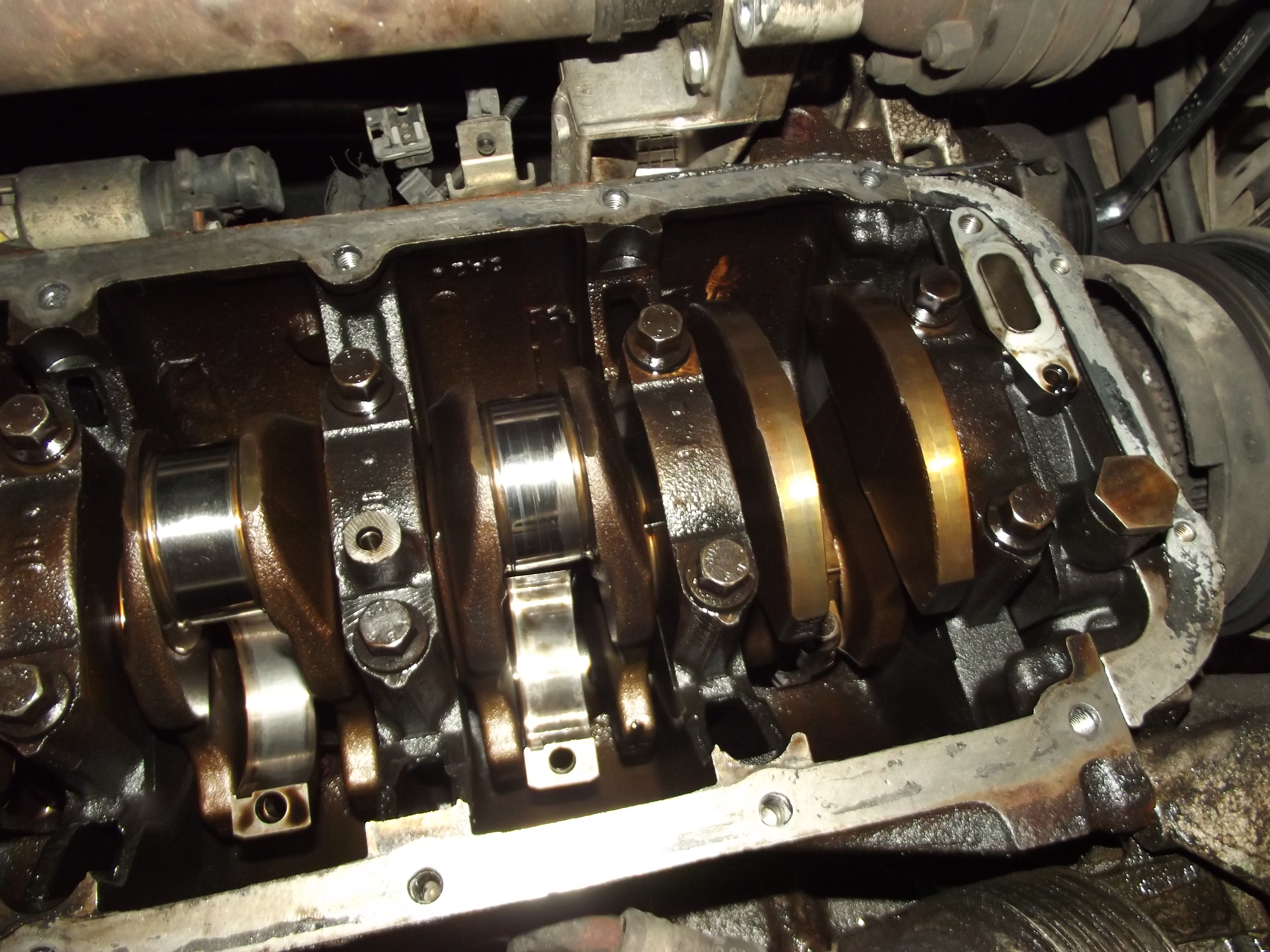

Příspěvek od Hrabosh » 14.10.2017, sob 16:00
Tak jsem dneska sundal vanu a zdálo se mi, že jedna ojnice jde na klice nějak lehko. Sundal jsem šály a hele:
.. ten horní je z vedlejšího pístu. Jsou to ty 2 prostřední. Klikovka vypadá takto:
Má to cenu? Postačí vyměnit šály, nebo je to na opravu klikovky? NEbylo by lepší koupit rovnou jetej motor?

To takhle nejde říct. šaly se neprotočily, takže klika snad ok. klikovku ocistit od zbytku šály, zkontrolovat jestli nejsou rýhy a zmerit mikrometrem ovalitu. samozrejme by bylo lepsi kliku ven a nechat zkontrolovat, ale tato kontrola postaci a pokud to vyjde v poho, das nový saly a jezdit. po treba 5000 km shodit a zkontrolovat a budes vedet vice
edit: ted na to koukám, že ta sala je nejaká rozmázlá, zmeril bych tlak oleje, zda je to ok

že to je šálana prostředku je divný - většinou na nedostatek oleje trpěj šály nejdál od mazací galerie- tady je hned u ní
to asi na nedostatek tlaku nebude trpět...
spíš mě napadá - i dle toho jak je šála projetá - je ojnice rovná? (případně ten čep na klikovce?) - vypadá to že to jede šejdrem (stačí pár stovek mm - ohlá ojnice, není zvláštní jev a klikovka též - jednu šmajdavou v řádech 0,005/8mm tu taky mam..)... jinak klasika- vytočit ještě ostřiky pístů . vymejt a profouknout - pokud udržej 1.5 bar jsou OK, pokud je profoukneš pusou, zahodit... tam s ztratí nejvíc tlaku pro klikovku, jelikož to je na stejným kanálu..

Taky ten rozdíl mezi dvouma sousedníma šálama mi přijde divnej. Může to být tím ostřikem pístu? Ten je pro každej píst zvlášť, tak by mohl způsobit poškození jen na jednom z nich.
Tu ohlou ojnici ověřím jak? Ten čep můžu změřit mikrometrem, jestli je všude stejnýho průměru, nebo je lepší metoda?

ostřikem to nebude -všechny ostřiky jsou na stejný galerii a z ní to jde i na mazání klikovky... kdyby jeden ostřik tekl, projeví se to na všech šálách (prvně na nejvzdálenější od vstupu do klikovky...)
zde je málo možností:
1) bordel v mazacím kanálu ke konkrétnímu čepu
2) proházený víka ojnic...

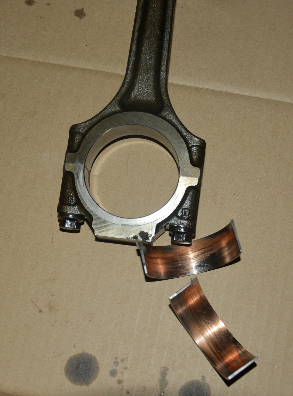

cituji: " šaly se neprotočily, takže klika snad ok"
klika mozna bude ok, ale co ojnice, pridavam fotky motoru, kde se saly taky jeste "neprotocily" a jeden klikovy cep byl ok, ten druhy jiz na prebrus.
co ale bylo v prdeli, a to nevidane, byly ojnice, pricemz rozmer X byl o 30 setin ( ANO, 0,3cm ) vetsi a rozmer A byl o 30setin MENSI nez nominalni hodnota prumeru. Takze totalne do ovalu, povsimnete si i zbarveni na druhe fotce, proste vyhrate + natahle ojnice. Podotykam zminovany motor jeste normalne "jel" byt teda uz hrozne klepal.
Pokud tedy vypadaji salky takhle, urcite bych jako prvni zmeril ojnici, ja osobne mam toleranci na ovalitu 0,005 takze pokud namerim jednu setinu, uz to resim, jinak obecne byvaji ojnice 1-2 setiny max do ovalu, ty kvalitni nula.
A jak pise hno, dle tvaru ojeti jela ojnice i z nejakeho duvodu lehce zesikma, nebo nebyla ojnice spravne smontovana.
Zrovna ojnice TS to maji udelany fatalne blbe - centrovani obou dilu k sobe "zarizuji" pouze ojnicni srouby a ty maji vule.....

jo, prvni zamereni uplne normalne suplerou, pokud je ojnice pouzitelna, tak uplne normalne si upnu mikrometr, nebo lepe receno tisicinometr a vykalibruju si dany rozmer dobsonovyma kostkama, pak prenesu miru na subito, ale indikator taky na tisiciny. Zrovna na klice je to klicove, takze pokud chci neco presne na jednu 1/100, merim radsi v 1/1000. A to mereni samotne vyzaduje urcity cvik, kazdy kdo to delal vi ze to je vopruz....
Sezen ojnici stejne vahy co je v poradku a starou vyhod, ja vyhazuji vse co ma oval vic jak 3-4 setiny, zbytek opravuji.
Kdo nema dobsonovy kostky, meri na setiny, kalibruje primo z klikovky a do ojnice da loziska. Pak to musi byt v toleranci tech 4/100.
No a srouby ojnice samosebou nove, jinak to budes delat porad dokola...

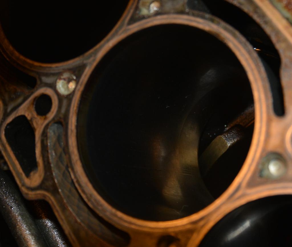

Příspěvek od Hrabosh » 22.10.2017, ned 20:01
Tak jsem dneska sundal hlavu. Ostatní šály i ojniční čepy. jsou snad OK. Šuplerou jsem žádnou ovalitu nezjistil, ale to asi ješte nic neznamená. Mimochodem je vidět, že je to víko odřený (voz fotka):
Odřená je z obou stran, z jedné je to hlubší.Taky jsem zkoumal válce a na 3. (tzn ten vedle toho se špatnou ojnicí) jsem našel takovou rýhu:
.. ale před rozděláním jsem meřil kompresi a byla dobrá. Jinak na písty zvrchu a hlava je zakarbonovaná, ale neodhadnu, jestli moc, nebo ne. Jezdil jsem s tím na klobouka, kvůli té spotřebě oleje. Ale venitly plánuju nechat zabrousit a vyměnit gufera, takže o by se spravilo.

tu ojnici nafot i s druhe strany, aji oka u pistu, tam to odrene neni ?
AKT: 164Q4,145QV,GTV 2.0TS, GTV 1.8TS
EX: Giulietta101Spider, Alfa75 1.8t, 2.5t, 3.0QV,GiuliettaV6, Alfa6,GTV6 24V a 1,8turbo,Alfa90 V6, Spider 69-83 1.6-2.0,
mimo: Lancia Beta, BMW 320-635, Porsche 911, 924 T, 944 T, 928,Maserati Biturbo,VW Brouk
Hrabosh
Příspěvky: 246
Registrován: 8.3.2011, úte 20:12
Bydliště: Moutnice
Re: Zadírání motorů TS 16V
Příspěvek od Hrabosh » 22.10.2017, ned 22:57
Je, všude to je odřený:
Druhá strana:
... sakra proč?!
