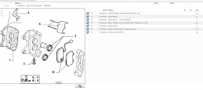

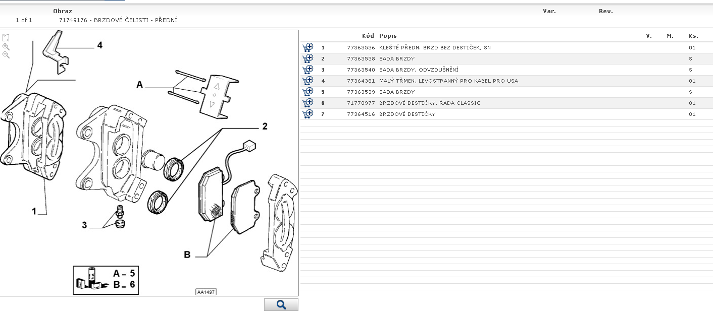

SN je italsky levá, DS = pravá.
A ta čísla na obrázku nepatří k destičkám, ale k celým třmenům.
MikeC
Příspěvky: 1587
Bydliště: Na hranici - Těšín
Re: Brzdy
Příspěvek od MikeC » 23.7.2019, úte 12:28
Přesně tak, takže když si klikneš na tu šipku jak psal zde, tak ti vyskočí rozebraný třmen na prvočásti, například pro levou stranu (SN):
kde tebe zajímá položka číslo 6 nebo 7, tedy: 71770977 nebo 77364516

Hmm. Tak ještě prosím o radu.
Z eperu na me vypadlo toto:
71770977 PAD-SET CLASSIC LINE
77364516 PAD-SET
https://www.autodily-cardo.cz/brzdovy-s ... bo-p23078/
https://www.autodily-cardo.cz/nove/sada ... bo-p23115/
A teď jakej je mezi nima rozdíl?
Např podle TRW jsou ty druhé na sportovní podvozek
https://www.autodily-cardo.cz/brzdovy-s ... romeo-159/
https://www.autodily-cardo.cz/brzdovy-s ... romeo-166/
Jiný brzdy má TI ne?
BTW je na ATE něco tak úžasnýho, že stojí 2x tolik co TRW/Brembo/Bosh?
Mazda6, 2.5, Revolution Top
BMW Z4 (e85) 3.0
EX: AR 147 1.6 TS
EX: VW Golf 7 Variant 1.4 TSI
EX: Opel Astra G Caravan 1.4
EX: Nisan Primera P12 2.2di
romanc
Příspěvky: 967
Bydliště: Vlašim
Re: Brzdy
Příspěvek od romanc » 6.8.2019, úte 17:38
Rozdil v TRW je zariznuti desticek. Jedny jsou z obou stran, druhe ne.
TRW GDB1648 - klasika
TRW GDB1363 - TI
Co se tyka bremba tak jsem nasel jen tohle info:
P 23 078 - Číslo podvozku do: 7115379, sirka 131.8 mm, detekce opotrebeni obe kola
P 23 115 – Číslo podvozku od: 7115380, sirka 131.6 mm, detekce opotrebeni jedno kolo
Ate maji mozna jine slozeni (u ate ceramic je to jasne), jinak nevim v cem by mohl byt rozdil.
