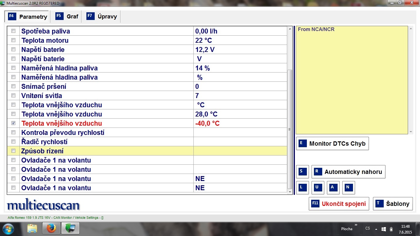

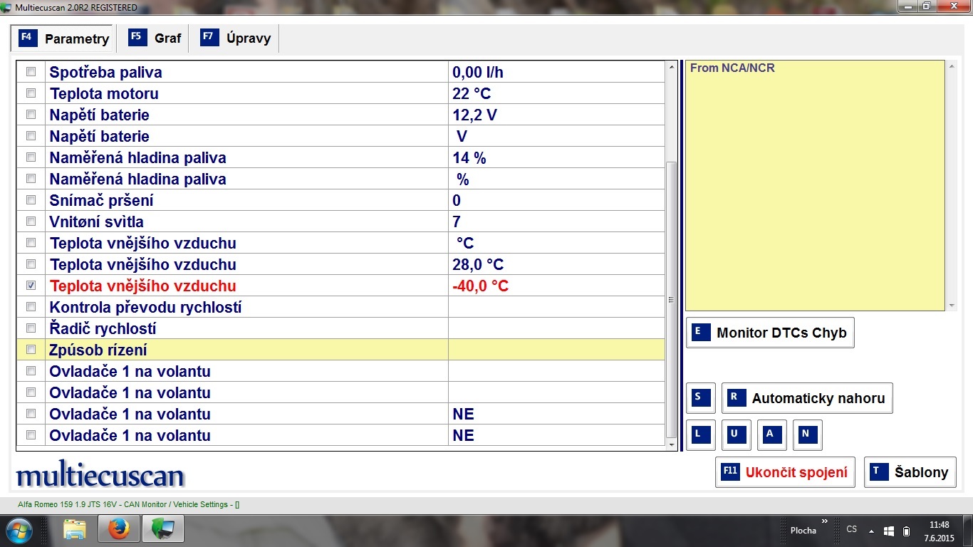

Chlapi, nevíte kde se nachází toto čidlo, ukazuje mi teď - 40?
