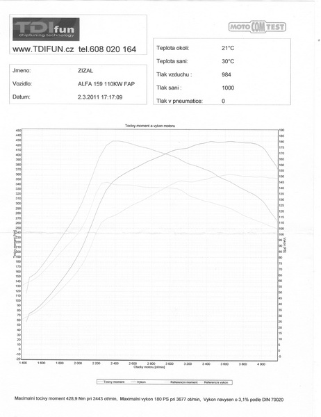

Mam Alfu odbrzdenou a na krivce vykonu je lehky pokles (v ramci jednotek kW) a po uprave je tam jen vykon leze nahoru pomaleji. Vic nez ufouknti turba (bod kdy k tomu dojde neni ovlivneny mapou vstrikovani) bych v tom hledal nastavovani vacek - vacice se musi prestavit a to chvilku trva (vstrikovani na jine casovani ventilu v kazde otacce muze reagovat s zpozdenim). Na nizke prevodove stupne bude narust otacek moc rychly na to aby se to neprojevilo. Na 6 a do kopce na to bude mit jednotka dost casu.
Nema nekdo charakteristiku motoru co byl vyrobeny bez DPF? POuzili taliani stejnou charakteristiku, nebo je auto co bylo z fabriky bez DPF zivejsi, stejne jako po uprave pozdeji?

Kua blbnu z hladu - nastavovani vacice :roll: si splest s VGT
Log z brzdy pred a po sundani DPF. Kvalita je dana max povolenou velikosti obrazku...

Když se podívaš na ten prubeh co tu nahrany, tak u puvodniho motoru je v 3000rpm-3200rpm konstatní vykon (moment prudce klesne, pak zacne klesat pomaleji a výkon zas roste). Výkon bude konstatní pokud Moment bude klesat po hyperbole. Tenhle pokles způsobí menší hnaci sílu na kolech a tvoje dosavadní hodnota akcelerace klesne a může ti to připadat jako cukání. Ale to se bavíme o vnější čáře (plnej céres). Pokud ti to dělá, jako že jo, při částečný záteži, tak je důležitý jako moc rychly/dlouhy to škubnutí je. Jestli proste najednou tlak spadne a pak relativne rychle vyleze zpátky na +-původní hodnotu a prijde ti to jako výrazný zpomalení, tak bych se zameril na VGT, promazani pákového mechanismu wastegate a kontrolu čidla tlaku v sání. Pokud ti to škubne fakt hodně rychle - jako známé cukání kolem 2000rpm, tak bych to neprisuzoval nicemu kolem turba, pac je to opravdu velice rychla zmena a to turbo by na to tak rychle nezareagovalo. V tuhle chvíli bych se zameril spis klasicky na sací stranu traktu -tzn. EGR, skrtici klapka a swirl klapky. Proste kouknul na veci reagujici skokove/hodne rychle.
