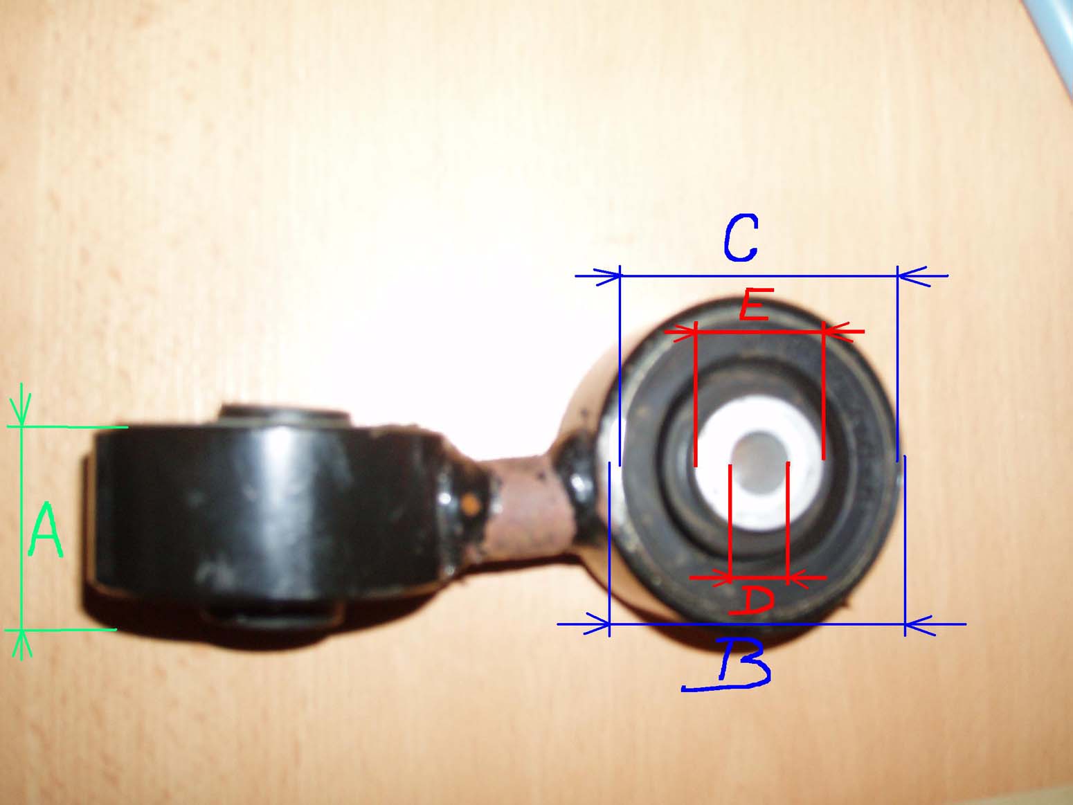

Caute,
chcel by som poprosit ci by sa nasiel niekto, kto by bol ochotny zmerat rozmery horneho silentbloku na motore? Su tam dva, tak ten co je blizsie k motoru. Mam totizto thesis 3.2 24v a potreboval by som ho vymenit. Chcel by som za powerflex ale na thesis normalne nic nerobia, no mam vleke podozrenie ze niektore z alfy bude pasovat, len neviem z ktoreho modelu. Stacia mi vonkajsie rozmery sirka a priemer, ale priemer aj v ratane tej kovovej vlozky ktora sa meni so silentblokom. To iste by som poprosil ak niekto ma 164ku s V6, tam by som potreboval rozmery toho velkeho.
Vdaka
Vdaka

- George.KHE
- Příspěvky: 2632
- Bydliště: Prostějov
Re: Horny silentblok motora
tak dám to sem teda pro všechny
Jde o vrchní silentblok, který je uchycen na domku tlumiče na pravé straně ve směru jízdy.
Tak ted kóty písmeno A je venkovní šířka domku silentbloku
B je venkovní průměr domku silentbloku
C je vnitřní průměr domku silentbloku
D je vnitřní průměr pro šroub
E je venkovní průměr
hodnoty: A 23.8 mm
B 55 mm
C 50 mm
D 10 mm
E 20.5 mm
hodnoty: A 23.8 mm
B 55 mm
C 50 mm
D 10 mm
E 20.5 mm
Jj velmi opozdene mi to prave akos to doplnil sem doslo. Fakt dikes krasne, presne toto som potreboval. Sedi to
