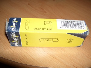

A vite mi povedat ake su ziarovky v podsvieteni ovladacov kurenia a ake mam kupit do podsvietenia budikov otackometra a rychlometra?

Tak do stredoveho panelu je ten typ co mas na fotce,ale ted si nejsem jistej jestli jsou stejny i do budiku

Jo ty žárovky W1,2W jsou použitý v komplet celym osvětlení včetně popelníku a zapalovače, aspon u předfaceliftu určitě. A u fecliftu sem budiky vyndaný nevyděl ale řek bych že to bude stejný. Jinak Rezniku nevim co tam máš přilepený, když sme to rozebíraly u Limetkky tak nic přilepenýho nebylo má taky 1999 a tu poloautomatickou klimu.
Jinak těch žárovek je tam pokud vim 2 možná 3 ks v ovladačích ventilace 1x popelník 1x zapalovač a v budíkach myslim asi 6 a ted si nejsem jistej jak sou osvětlený hodiny a autičko ale asi taky po jedný týhle žarovce.

na vynemu tech zarovek nemusis nic rozlepovat,jsou v objimce a z toho panelu ji vyndas otocenim.Z ojimky vyndas spatnou zarovku a das misto ni novou.

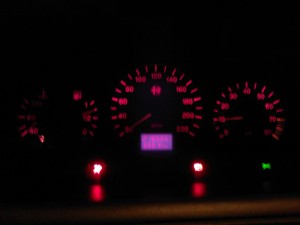

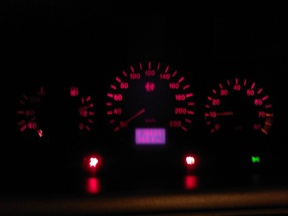

je treba nakoupit smd diody... A nejakou tu folii
Příspěvky: 3538
Re: podsvietenie ovladacov kurenia
Příspěvek od crashta » 26.1.2012, čtv 14:04
nekde sem nasel foto... Fotak (mobil) keca, barva podsviceni km je temer stajna...

nojo, ale bacha na tu barvu podsviceni. Jen takhle lehce menit nelze - musis pajet!!!
Příspěvek od hadXR » 27.1.2012, pát 17:23
Pajet nic nemusi, žarovky zustanou stejny - bílý. Akorat se vymění ten podklad budiku ten dělá tu barvu.
