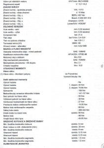

EDIT:
http://www.alfisti.cz/index.php?link=cuore-karty-miki
