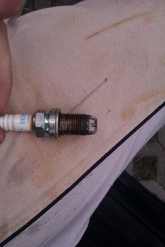

Tak jsem se dneska mrknul na ty svíčky a takhle to vypadá. Co si o tom myslíte?

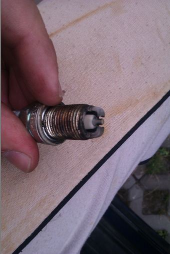

Příspěvek od Hanys46 » 13.7.2012, pát 14:44
Tady to je

svice se zdaji cajk... napda me tlak paliva, ale to je moje paranoja :D
