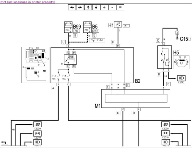

Princ William
Příspěvky: 526
Re: nefunkcni svetla 147
Příspěvek od Princ William » 13.11.2012, úte 18:04
Relé na pozici T1, pojistky F12 a F13, obě mají hodnotu 10A. Vše je v pojitkovce pod volantem.
