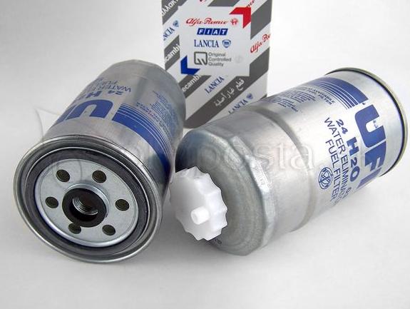

Do auta som to fotit neisiel. Ale tato fotka vystihuje ako vyzera novy filter, ta biela umelina je na nom a na to ma ist ta cierna, no a tu ciernu neviem ako dat dolu, ta cierna ma na sebe tie konektory.
Alfa Romeo 166, 2.4 JTD, 103KW
Příspěvky: 4921
Re: Palivový filtr
Příspěvek od Kůrkyn » 14.3.2010, ned 15:53
Aha, takže máš nafťáka:)
To bílé (odkalovací šroub) vyšroubuj a místo toho našroubuj to černé, co máš na autě. Předtím odpoj konektor. To černé je indikátor vody, který rozsvěcí kontrolku na přístr. desce. Nový filtr zalij čistou naftou a pak po nastartování nech běžet auto cca 5 minut na volnoběh, aby se nezavzdušnil palivový systém.

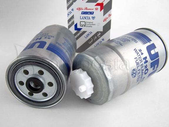

No ale to cierne sa mi pretaca, nejde to odsrobovat do ziadnej strany, skusal som aj zatlacit alebo odlacat pri srobovany (myslel som ci tam nie je nejaka detska poistka).
Preto som pisal ako to dat dolu.
Ci to cierne nie je nejako odlomene a prepusta mi to naftu - a teda stracam tlak v palivovej sustave a nejde mi start, ako pisem v teme vyssie.

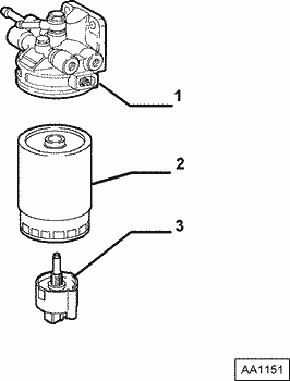

Pridavam este jeden obrazok kde je to jednoznacne. Este ma napada, ze ta umelina je zrejme len hlavicka kovoveho sroba, ktory neviem ci sa neodtrhol od nej.
Příspěvky: 4921
Re: Palivový filtr
Příspěvek od Kůrkyn » 14.3.2010, ned 21:04
Hm, na to snímači je tedy strhlý závit. Nouzově ho tam dávat nemusíš, na novém filtru je ten bílý obyč odkalovací šroub. Snímač budeš muset koupit nejspíš nový.
