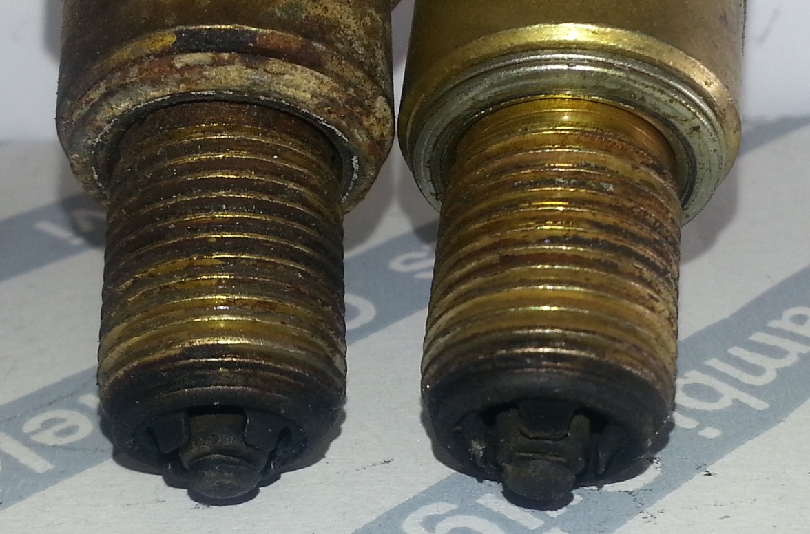

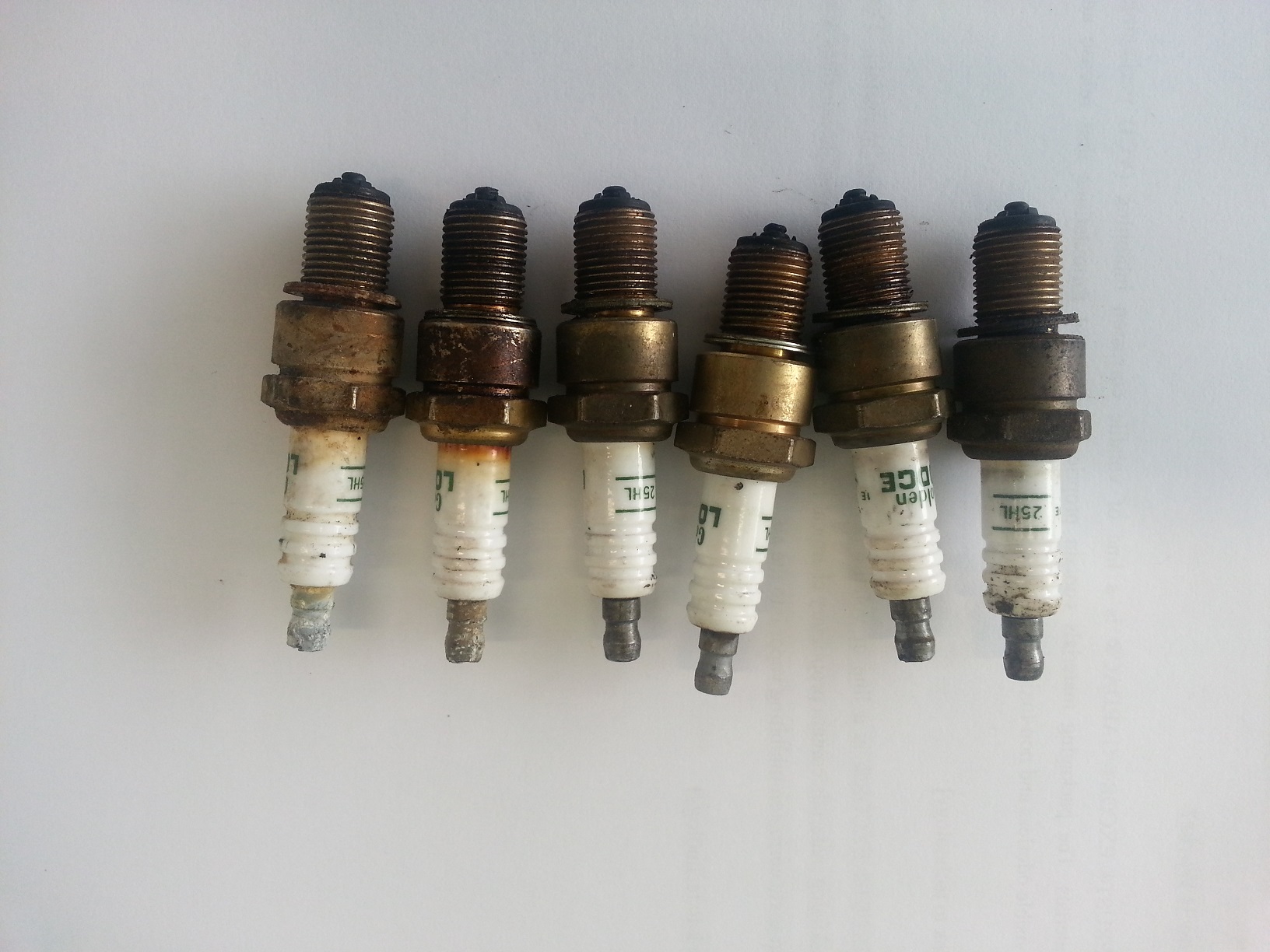

něco pro sběratele kuriozit.... Golden Lodge vymontované z mého TB...
Již jsou odeslány k RV147 na další výzkum.... :wink:
