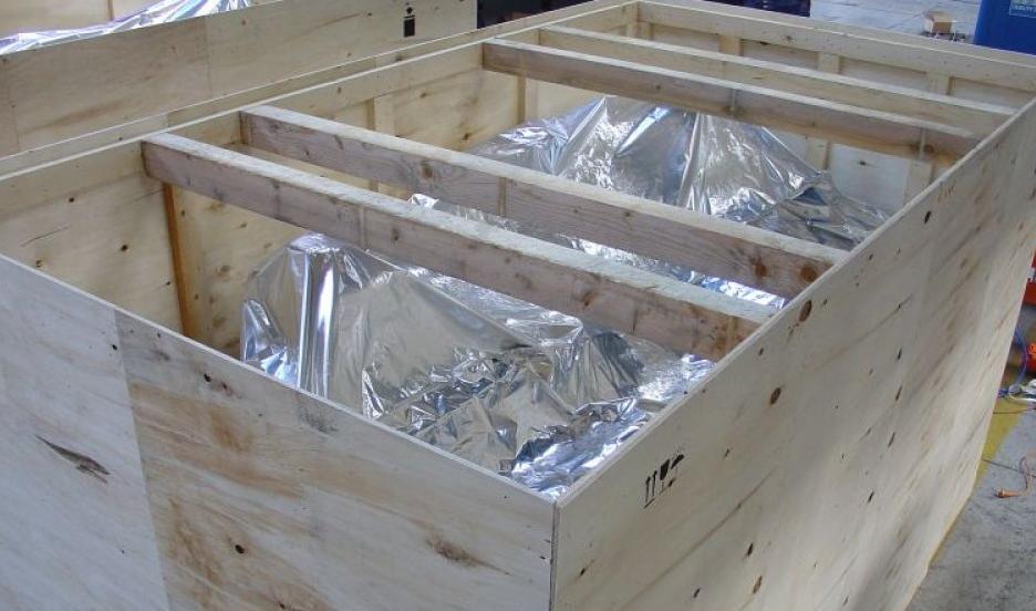

jinak alu balení vypadá takto:

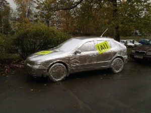

Re: dlouhodobá konzervace vozidla
Příspěvek od Petr147 » 2.10.2013, stř 21:17
:smt033

Příspěvek od Kubas » 2.10.2013, stř 21:26
jo, pěkný :D
