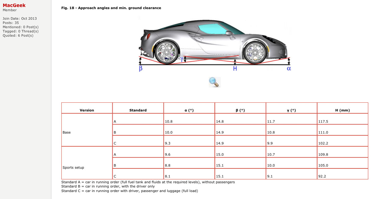

tak nějak se o tohle auto hlouběji zajímám a podvozek je samozřejmě základ (nic jiného kromě barvy laku se na tom tak jako tak vybírat nedá :wink: ). Níže obrázek pro základní představu....

No, koukám, že u BASE podvozku je nejnižší nastavení jen o 1cm vyšší než u sportu. Nevím, jestli sis obě varianty pro porovnání projel, ale myslím, že ten Base bude pro naše silnice vhodnější. Samozřejmě je jasný, že auto bude sloužit jako víkendovka, ale tak víš jak to kolikrát je když člověk frčí někam na sraz a kolikrát ty cesty ať už třeba na letiště nebo na jiné plochy zrovna ukázkové rovinky nejsou :)

Jedna vec je vyska, druha tvrdost.... S Giovou 4c bez sport podvozku jsem jel a fungovalo to paradne.... Problem je ze drtiva vetsina aut ma prave ten sport podvozek.... Jeste se daji koupit nejake kity treba od Billsteinu a to je pry ideal.... No uvidime....

co to tak studuju tak je rozdíl v tlumičích/pružinách/stabilizárorech, takže by to byla relativně drahá sranda.... no uvidíme.... já hlavně furt čekám jestli někdy oficiálně řeknou jestli ta výroba 4C teda skončila nebo ne....
