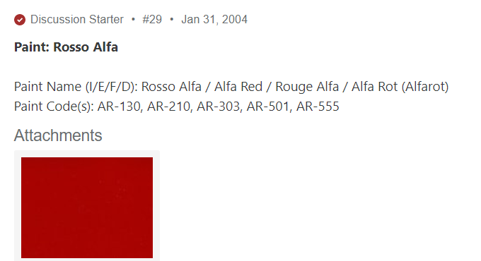

pánové můj Spider bude po renovačce mít lak alfa-rosso. teď jsem do toho nějak zabřednul a hledám kód té barvy, samozřejmě tam chci přesně dobový odstín té správné červené.
Pro tento účel jsem našel výborné vlákno tady:
https://www.alfabb.com/threads/1972-alf ... ials.3895/
rok 1972 je pro mě OK, Spider 2000 se dělal od 1971, já mám 1975, čili ta červená bude pořád stejná.
k té klasické červené jsem našel viz obrázky níže....
je tam pět kódů té barvy - proč? nebo jinak - pozná z toho kvalifikovaný lakýra jakou barvu tedy chci?
bobas
Příspěvky: 1557
Re: Barevné vzorníky na staré Alfy
Příspěvek od bobas » 12.4.2020, ned 12:02
co jsem se setkal, tak nejpoužívanější byla Rosso Alfa 130, v těch 70.letech byla stejná barva i u fiatu FIat 130, takže tady ta není asi nic proti ničemu.

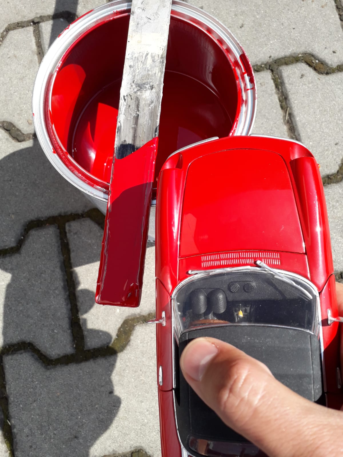

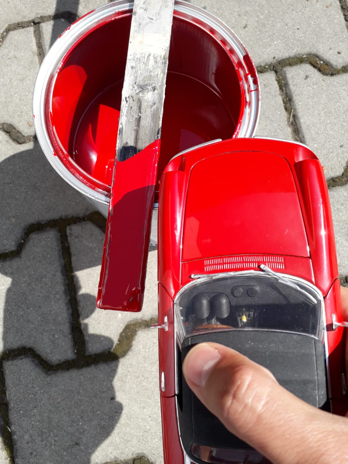

Příspěvek od Kubas » 20.8.2020, čtv 14:11
pánové jak jsem psal nahoře, řeším barvu Alfa Rosso 130.... Nakonec tedy namíchána podle kódu 501, ale to by mělo být to samé.... tady je porovnání s modýlkem v té požadované červené a sedí to.... :smt023
