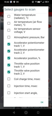

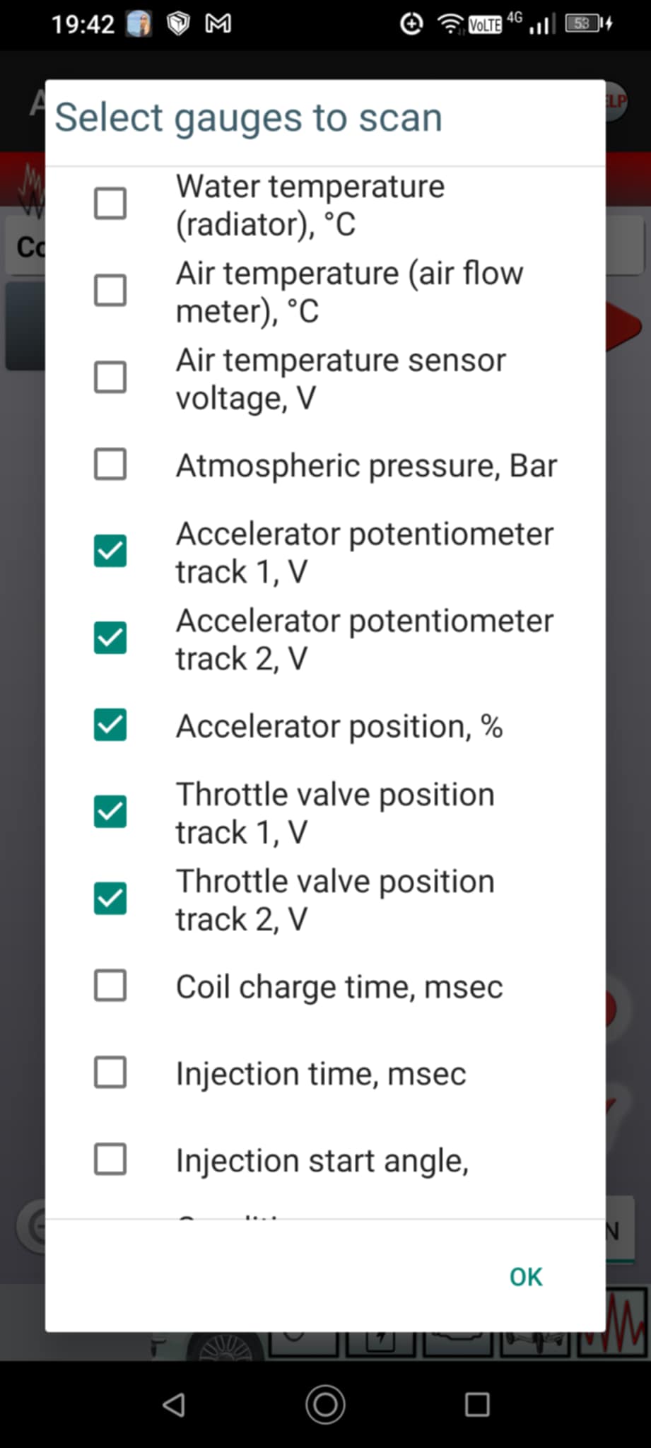

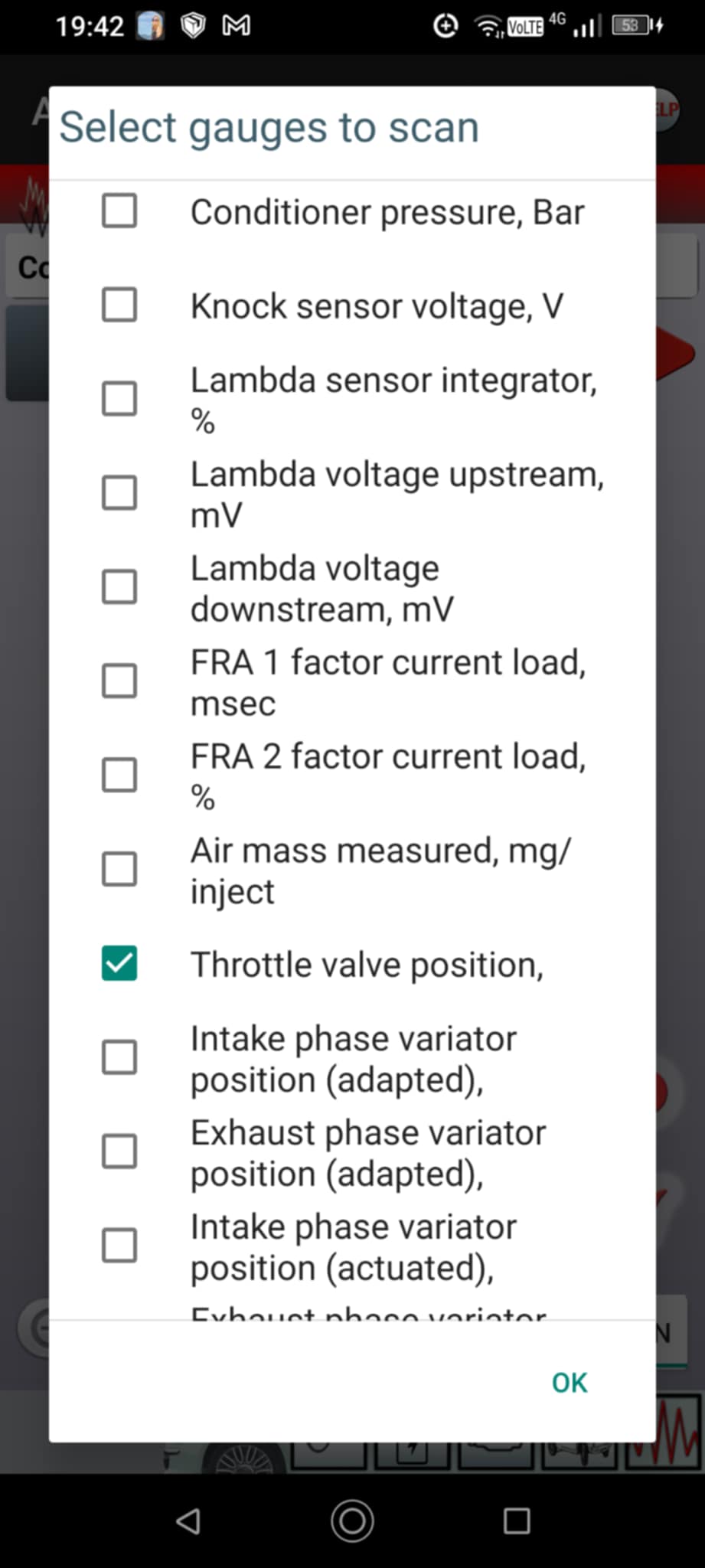

:smt023 Přesně, dohledal si na internetu problém, ale je něco čitelného v diagnostice např v měření polohy ? První bych zkusil změřit multimetrem, jestli není chyba v kabeláží nebo uzemnění, někdo píše že kabeláž od pedálu... _Q4_ Co čtu, tak klapka má 2 potenciometry : According to the signal received from the accelerator pedal potentiometer, the injection control unit controls the throttle opening by means of a direct current motor built into the throttle body.
Throttle opening takes place from 0° to 80°, i.e. including idle speed adjustment.
The throttle body is fitted with two potentiometers in such a way that one controls the other and vice versa.
If both potentiometers should fail or in the case of a power cut, the control unit reduces drive torque on the basis of the position of the accelerator
pedal:
- with the pedal fully depressed, it cuts off fuel to one or more pistons until a maximum speed of 2500 rpm is reached
- in intermediate positions, it cuts off the supply to one or more pistons until a speed of less than 1200 rpm is reached.
Chce to zjistit, jestli v diagu máš spojení
Kdyby to byla ta součástka co se dá koupit jen s celou klapkou - napiš mail matus.huc@gmail.com , vždy má po ruce takové "integrované" díly z TBi :pivko

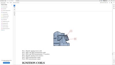

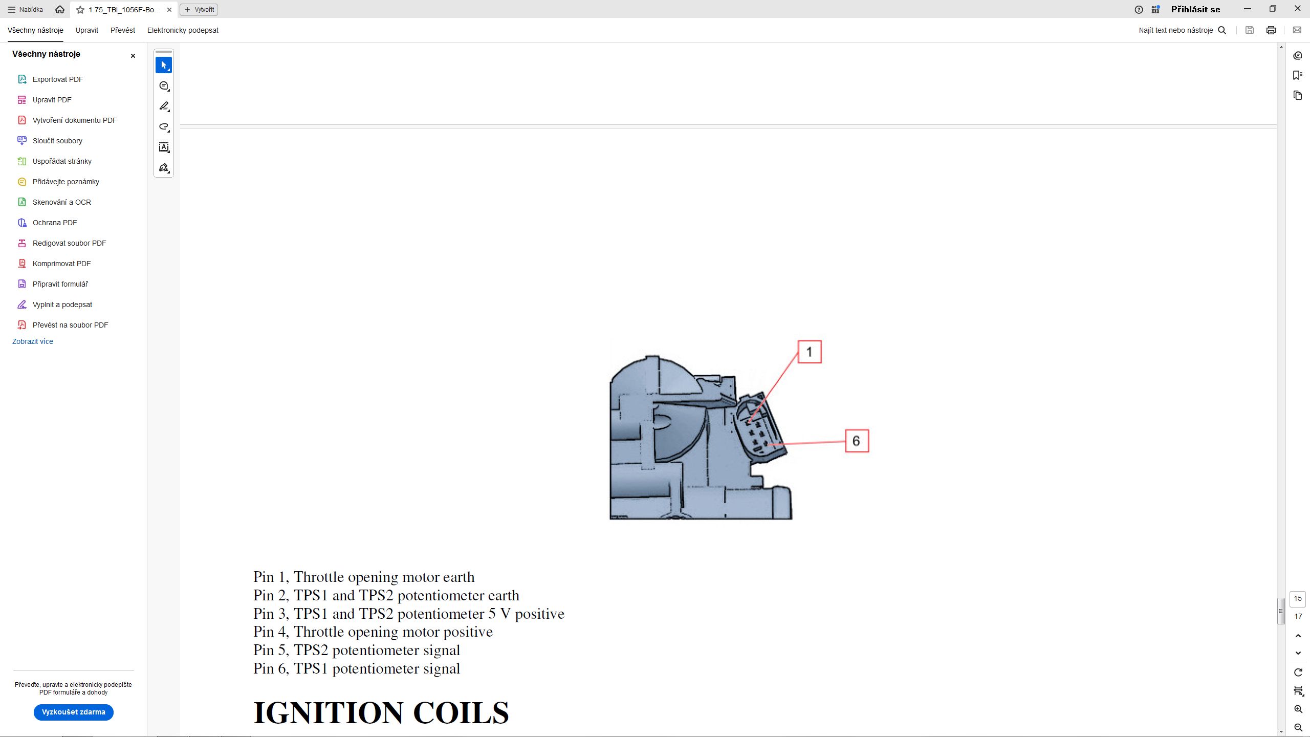

Zpátky k tématu, včera jsem se konečně dostal do garáže a vypadá to, že se multimetru nakonec nevyhnu. :( Mrknul jsem na diagnostiku a našel jsem jen možnost logovat úhel natočení, odečty napětí na jednotlivých drahách tam pro škrtící klapku nikde nebyly. Ty jsem pro změnu našel jen pro plynový pedál. Zkoušel jsem to několikrát prošlápnout s vypnutým i zapnutým motorem a graf vypadá plynule bez výpadků nebo skoků. Data jsem si uložil, tak na to mrknu ještě jednou v klidu. Chybu P0221 to házelo pořád. Pak jsem tam namontoval fungl novou klapku a problém přetrvává, což je opravdu zvláštní. Ještě mě napadlo zkusit odpojit baterii, ale nic se nezměnilo.

Tak to dopadlo nachuja zrovna, aspoň víš co dělat, mravenčí práce.. problém teda bude v kabeláži v motoru zdá se, ale jen hádám, poměř a budem chytřejší 👌🏻

Multimetr pořízen, dnes jsem se dostal k proměření kabelového svazku mezi škrtící klapkou a ECU. Piny 2, 3, 5, 6 v konektoru škrtící klapky jsou vodivé do pinů v konektoru ECU, dráty jsou podle všeho v pořádku. Pokud jsem něco nepřehlédl, zůstává v rovnici už jen škrtící klapka, nebo ECU. S ECU toho sám nejspíš moc nepořídím, tak přemýšlím, jak nejlíp otestovat škrtící klapku. V garáži se mi válí po předchozím majiteli nastavitelné trafo, teď už jen sehnat kus drátu se zubatou čelistí na konci (matně si vybavuju že se tomu možná říká krokodýl) a zapojit ho k pinům 2 a 3. Jestli tomu rozumím správně, pak bych měl mezi piny 2 => 5 a 2 => 6 měl naměřit nějaké napětí co se bude měnit podle toho, jak pootočím klapkou v těle...

Tento týden pořízeny dráty s koncovkami DuPont a krokodýl. Začal jsem proměřením jedné z použitých škrtících klapek s programovatelným trafem mimo auto. Trafo nastaveno na 4,5 V, reálný výstup je 4,77 V.
Hraniční hodnoty napětí měly značný rozptyl: TPS1: 0,75 - 4,53; TPS2: 3,99 - 0,21 V.
Druhá klapka na tom nebyla o moc líp: TPS1: 0,75 - 4,50; TPS: 4,03 - 0,29 V.
Nově pořízená klapka měřena přímo v autě, ověřeno napětí 5 V mezi piny 2 a 3. TPS1: 0,75(0,58) - 4,22; TPS2: 4,22(4,39) - 0,75 V.
Závěr je podle mého mínění zjevný, dvě starší klapky poskytují čistý signál, ale jsou rozkalibrované různým opotřebením odporových drah. Nová klapka je oproti tomu přesně zkalibrovaná. Vzhledem k tomu, že ECU hlásí pro všechny tři klapky stejnou chybu, předpokládám, že je vadná a bude muset na opravu.
