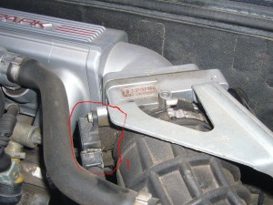

mě to dělalo u 75tky jedna osmičky IE, odpojil jsem vzduchový ventil na volnoběžné otáčky, co k němu jde kabel a je spojený mám pocit třípinovým konektorem, ale nevím to 100% kolika pinovým,, a ejhle, ono to najednou šlapalo. Tak jsem to vyměnil. Tudíš bych ti poradil postupně odpojovat všechny zálžitosti na sání jeden po druhém a zas připojovat - můžeš na to přijít. ;-) A posratou váhu vzuchu u těhle aut jsem ještě neviděl....

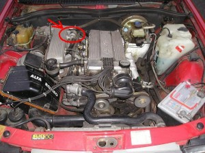

zkus odpojit ten ventil... měl by být na sání .... kruci kdybych viděl fotku 1.8čky, tak bych viděl ten bazmek, a věděl bych kde je na 2.0, ale mám pocit, že to je přímo mezi sáním , a deklem vaček... a je přidělanej na sání / tom hliníkovém velkém zvěrstvu... když to odpojíš mělo/mohlo by to jet lépe...Majkll píše:Váhou to není to už je zjištěno ve 155 ted jezdím na 75kovou a pohoda. Takže ještě zkusím vstřiky a jinou řídící jednotku kterou mi pujčil RV147 takže uvidíme

Jo díky za radu můžeš mi prosím Tě zakreslit kde se vzduchový ventil přesně nachází ?alfonso75 píše:mě to dělalo u 75tky jedna osmičky IE, odpojil jsem vzduchový ventil na volnoběžné otáčky, co k němu jde kabel a je spojený mám pocit třípinovým konektorem, ale nevím to 100% kolika pinovým,, a ejhle, ono to najednou šlapalo. Tak jsem to vyměnil. Tudíš bych ti poradil postupně odpojovat všechny zálžitosti na sání jeden po druhém a zas připojovat - můžeš na to přijít. ;-) A posratou váhu vzuchu u těhle aut jsem ještě neviděl....

nevím jestli je to ventil či něco jiného nebo jak se tomu přesněji nadává, tak hluboce jsem to nezkoumal, ale po odpojení se mi na 1.8 čce hodilo auto do relativního klidu... a mělo to stejně nemocné příznaky jako tvoje
Re: Váha vzduchu ze 164 2.0 T.Spark
tak stavěcí ventil na volnoběh jsem ještě špatný neviděl... je to jen šoupátko ovládané elektromagnetem a dá se vyzkoušt interní diagnostikou... teda aspoň u motroniku ML4.1 který je u TS2.0.... při odpojení auto drží jen o něco vyšší volnoběh ale jezdí.... akorát jednotka pak píše jeho chybu

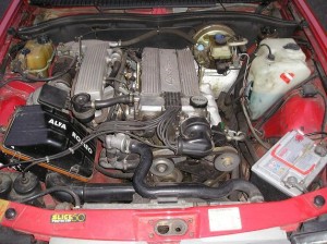

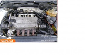

Dneska mě ještě napadlo jestli by to nemohl dělat tenhle čurament foceno na 155 motoru k čemu to slouží ? Popřípadě zkusím zase čenž ze 155 .

Vypadá to na nějaký čidlo nasávanýho vzduchu či co ?

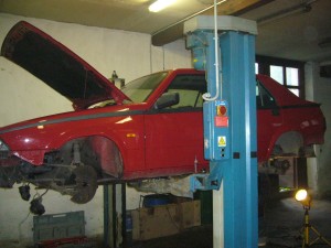

Na 75 se ted dělá na revizi spodku : čepy, hardyny , kotouče, desky , siláče atp

Tak tím čidlem to není zkoušeno ze 155 ,tak jsem ještě zkoušel nový svíčky Brisk 12YC ještě před výměnou šlo auto furt na 1 válec ,po vyšroubování byli asi tři svíčky suchy , nastartoval jsem s novejma auto šlo na 4 válce po přidání se ale začlo dusit a opět jít na 1 či dva válce takže to vídím na 70 procent na ty vstřiky dnes je vyzkoušíme

Majkll píše:Chlapy díky za každou raduDneska mě ještě napadlo jestli by to nemohl dělat tenhle čurament foceno na 155 motoru k čemu to slouží ? Popřípadě zkusím zase čenž ze 155 .
ten čurament je potenciomert škrtící klapky, nevím jak na tomhle typu motoru ale u fiesty sem to musel necha napúíchnout na PC jinak to běželo na houby a když sem to odpojil tak motor běžel v nouzáku
To není potenciometr.... uvnitř jsou jen dva spínače. Jeden je seplý při zavřené klapce(volnoběh) a druhý sepne při plném plynu. Při montáži je potřeba ho správně nastavit aby v okamžiku kdy se (už byť jen lehce) klapka pootevře aby ten volnoběžný kontakt rozepnul.... když se na něj podíváš tak má podlouhlé otvory pro šroubky aby s ním šlo pootáčet.
