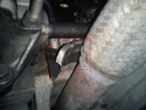

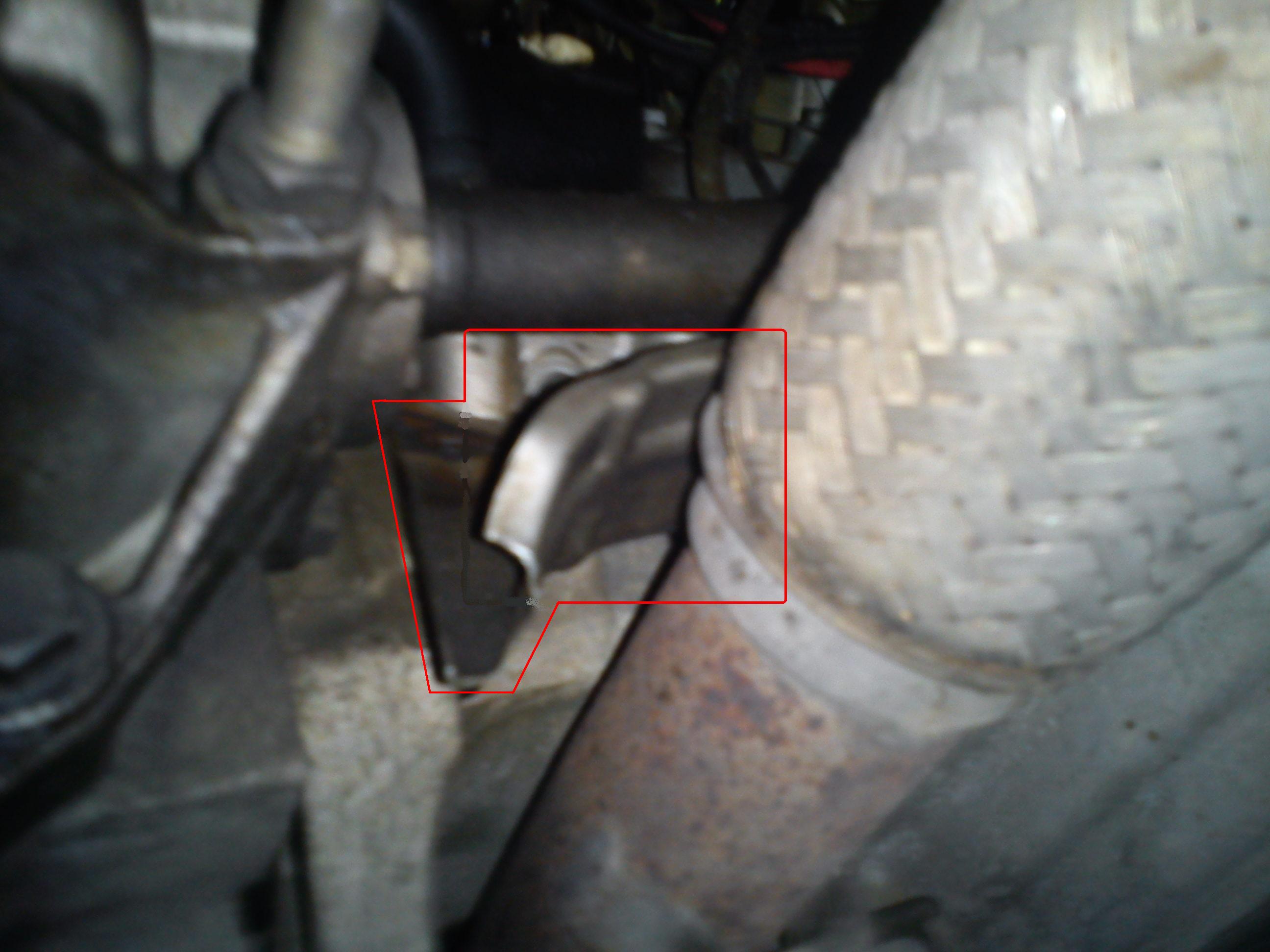

S chrastením od motorového priestoru som sa stretol už aj ja...
Našťastie nebola to dvojhmota ani ložisko, ale tento malý krycí plech medzi "prostrednou" poloosou a výfukom. Minulý rok som ho mal dole lebo mi "cinkal" a po odmontovaní som zistil že je takmer po celej dĺžke prasknutý. Zavaril som ho dal naspäť a je pokoj.
Alfa romeo 166 2,4 Jtd 100kw r.v. 11/99 spotreba 6,7litra pri full posadke :)
Zip166JTD
Příspěvky: 1596
Re: Co to chrastí????
Příspěvek od Zip166JTD » 21.12.2010, úte 15:41
jj, mě taky tento pléšek rachotil ale naštěstí byl jen povolený.
