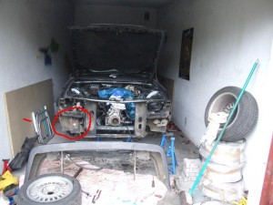

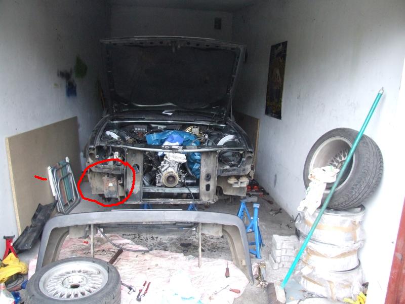

Na mým autě je ta pixla slušně řečeno na prach, určitě už to neodvádí práci co by mělo. Jelikož tahle věc spadá do kategorie pro život motoru nepotřebné, půjde do pryč.
Otázka znít: udělat bypass, tzn spojit vstup a výstup z filtru, nebo uškubat veškerý hadičky a zaslepit?
Nekamenovat že przním auto, vrátit to tam jde vždycky...

Tu krabici odstraň kladivem.... pak podpoj ze sání motoru hadičku vedoucí k tomu ventilu co je vedle chladiče a nátrubek na sání nějak ucpi.... ventil nech elektricky připojenej.... Pak vlez do kufru a odpoj hadici vedoucí od takové kondenzační nádoby dopředu.... nátrubek opět ucpi.

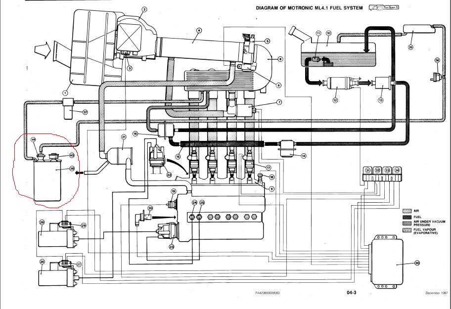

Na co to má vlastně sloužit , nebo mělo ?
ALFA ROMEO 166 2,5 V6 (2001)
Re: Nádobka s aktivním uhlím
Příspěvek od Milano75 » 17.7.2009, pát 21:15
já sem to taky vyhodil, slouží to k tomu, že z benzínové nádrže unikají benzínové páry a toohle je ekologické řešení, TZN, ty páry si nasává motor přes tu nádobku s aktivním uhlím, ale neměl bys to zalepovat, jen tu hadici co vý§stuje nad spolujezdcovýma nohama napoj na motor

mno, ale musíš někam vyvést odvětrávání nádrže

Zse na druhou stranu to tak špatné není, protože jde o nasycené výpary těch nejtěkavějších složek paliva. Do sání se pouští jen v určitých režimech zatížení.
