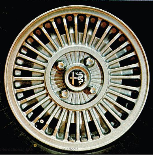

Pánové poštestilo se mi sehnat na Spidera disky. Vypadají ovšem hodně bídně a potřebuju jim navrátit vzled viz obrázek. Máte někdo tip jak to udělat? Už jsem na jednom kole vyzkoušel komaxitování a vypadá to pěkně, ale oproti originálu se mi to zdá až moc lesklé....
Nemám problém nechat to všechno nakomaxitovat, ale jestli někdo víte o jiné metodě, sem s tím
Jde mi prostě o to dostat ta kola do stavu co nejblíž originálu....

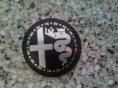

jestli mám něco opravdu rád, tak je to nakupování levných drobných kravinek
jako třeba pokličky na střed starých ráfků....
Jinak kola samotná procházejí renovací a letos by to mohlo být....

Já taky začal tím že jsem na 3dílný BBSka co jsem koupil na 75tku pořídil ventilky. Že ty kola někdo vzal barvou a jsou teď jednodílný a že ty šrouby budu muset nejspíš odsekat je momentálně vedlejší ...
Pěkný středový pukličky

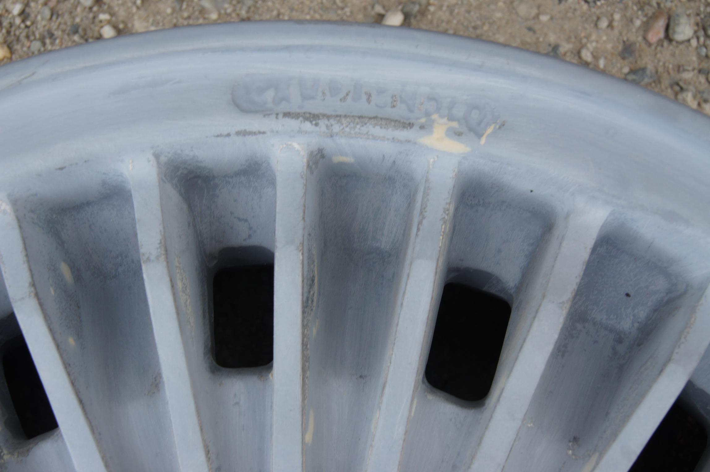

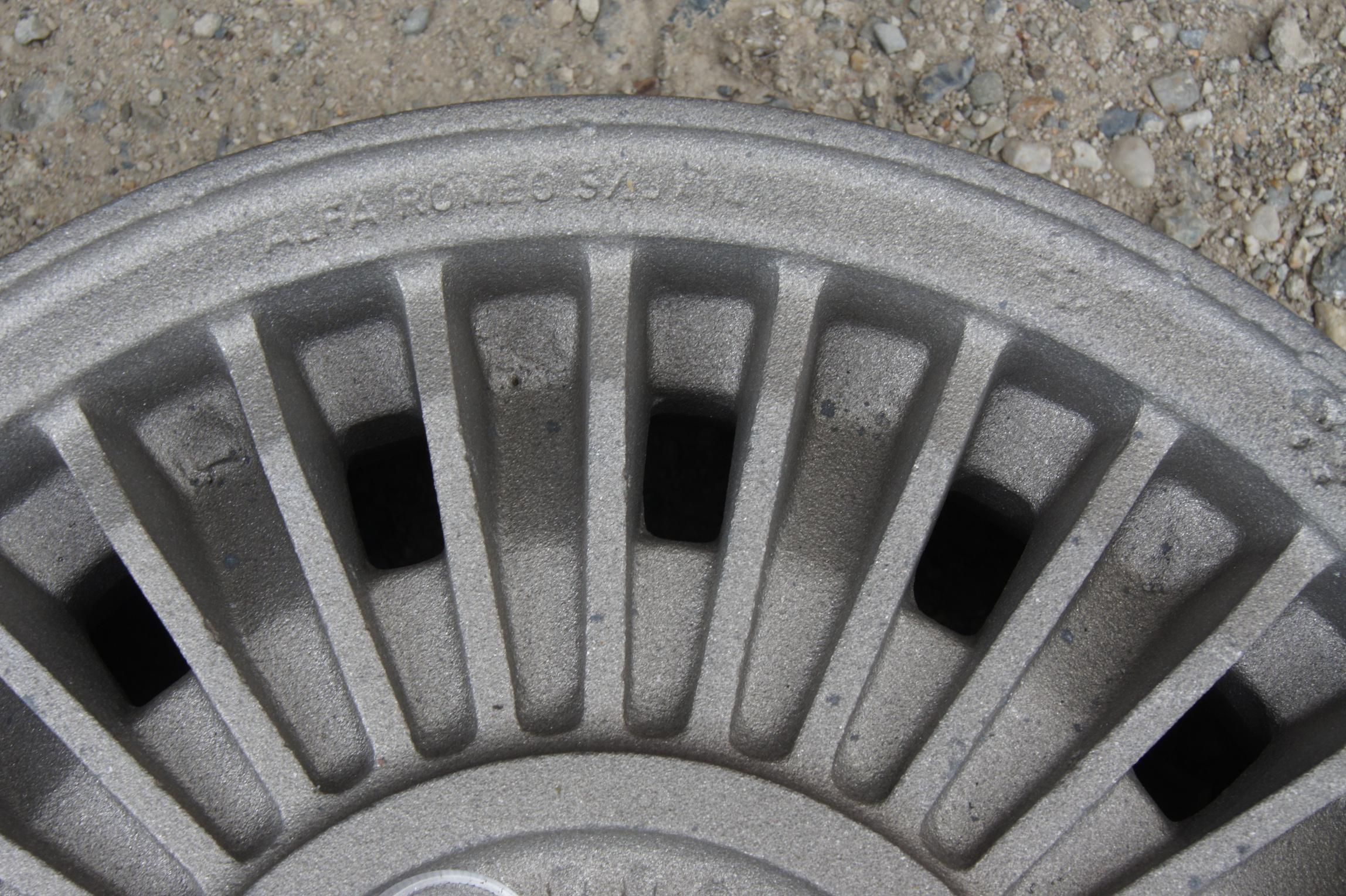

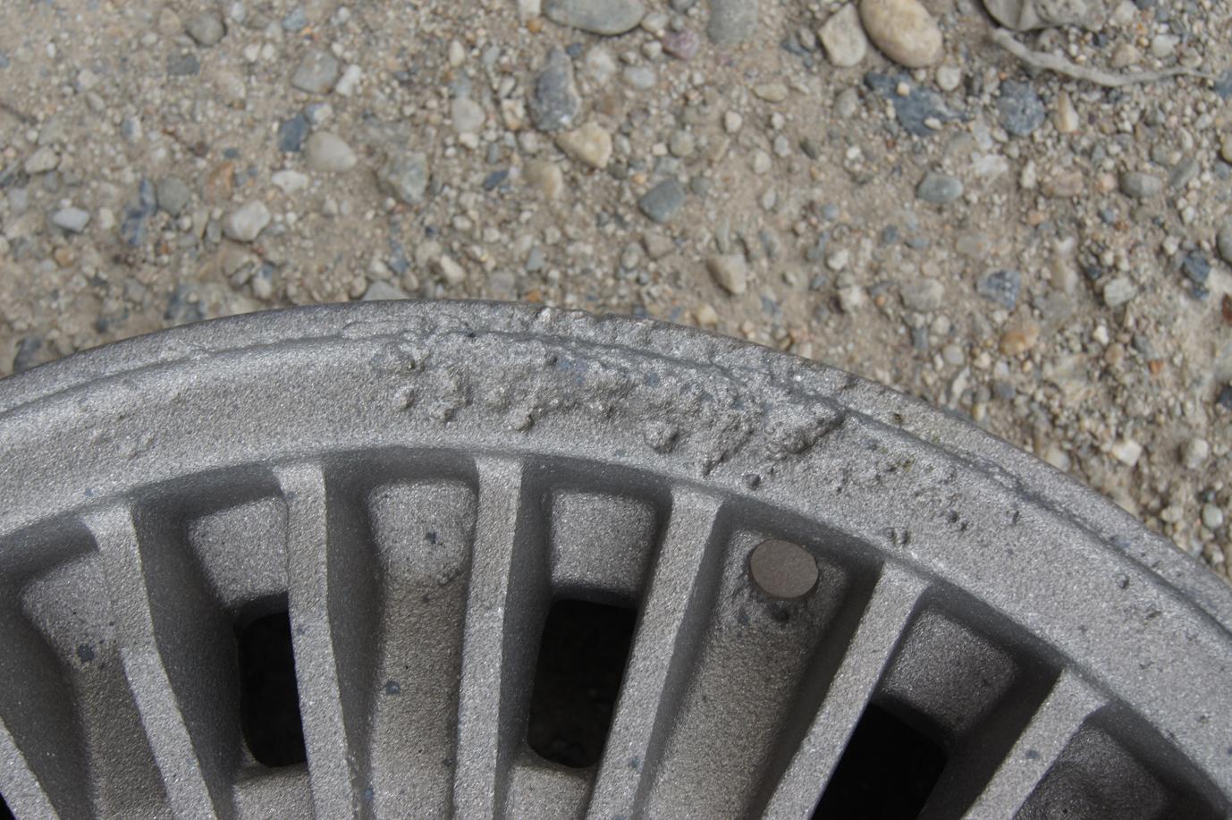

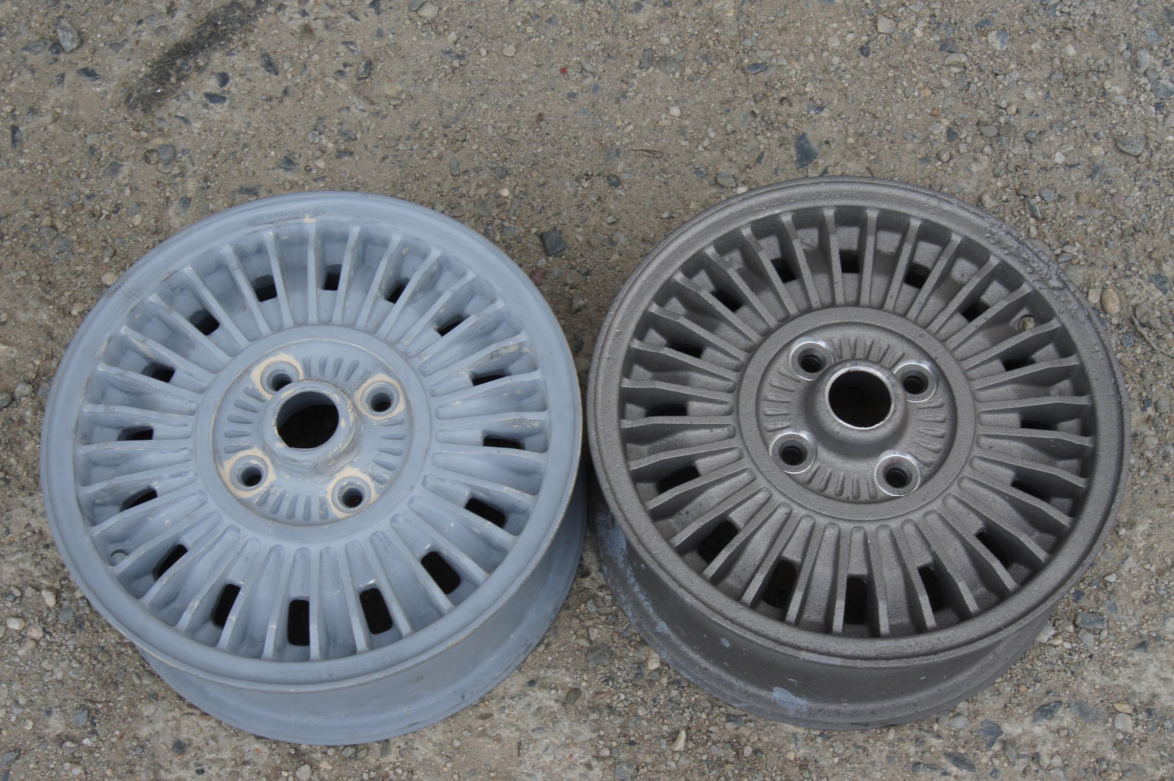

Re: renovace alu disků pro starší AR (Campagnollo a spol.)
Pánové sloučil jsem to se starším vláknem....
K věci - níže jsou fotky původního dost zničeného Campagnolla na Spidera (taky má podíl hořčíku, ikdyž nevím kolik).
Fáze 1 bylo opískování, které jsem ještě nezařizoval já. Udělali to nějakým hrubším pískem a dost to narušilo (zdrsnilo) povrch disků. Takže s tímhle opatrně, chce to dělat fakt jemně....
Fáze 2 - po jistém hledání jsem našel člověka, který tyhle věci dělá. Nyní mám jedno kolo krásně vyhlazené a nachystané na lak. Nevím jakou technologií to dělá - patrně to celé ponoří do nějakého tmelu, který pak na povrchu vytvrdne a kolo se následně vybrousí (ručně) zpět.
Za jedno kolo (viz foto) jsem platil 1000 Kč, takže nic levnýho (lak mě teprv čeká, že), ale zas bude jak nové....
