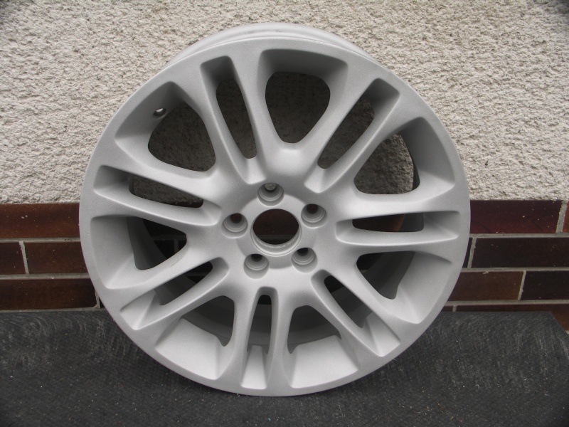

Chalani mam dotaz ohladom lakovania. Daju sa nanovo komaxitovane elektrony prestreknut čírim lakom? Ak ano musi to byt nejaky presny typ? Nerad by som bol keby sa to zacne olupovat.

UP: elektrony isli na pieskovanie a potom na komaxit. doma som ich este pod vodou prebrusil papierom a nakoniec par vrstiev cireho laku na metalizu. kolesa su zatial bez chyby a perfektne sa umyvaju.

Nic ve zlém, ale nechat pískovat elektrony je zvěrstvo, komaxit už potom jenom zachraňuje rozstřílený povrch, s práškovou barvou by jsi neuspěl, nebo by jsi se ukytoval a ubrousil.
Re: Chromování, komaxitování (prostě povrchovka....)
Každý si hájí svůj píseček...
Jistě víš, že existuje mnoho typů abraziva a elektrony po opískování můžou vypadat i uplně v cajku. Je to čistě jen otom kdo to dělá a jeho zkušenostech. Pískuje se už desetiletí...
Např. v Cromodoře se před samotným lakováním elektrony pískují jako příprava před lakováním...
Chemický odlak je sice nejlepší cesta, ale cena, řešit dopravu a pak se hádat s lakyrníkem otom, že byl špatně připravený povrch (i když je to třeba jeho chyba).
Řešením je najít lakovnu kde dělají chem. odlak a komaxit na jednom místě ideálně někde v blízkosti bydliště. Kolik jich znáte?

Máš pravdu Dallene, jenomže jenom napůl. Co se týká ceny chemického odlaku, tak ta je srovnatelná s pískováním (pokud tedy nechceš svěřit pískování ukrajinci, který ti to rozstřílí ocelovými kuličkami
). No a jakékoliv pískování i to nejjemnější ti naruší povrch, což ti bude první rok asi jedno, než ti z toho začne vylézat oxidace. Takže ti zbývají meruňkové pecky nebo plastik a tam jsi potom cenově úplně někde jinde.
Navíc po pískování ti prostě nezbývá nic jiného než komaxit který to rozstřílení "zalije" což může být problém třeba u límců, které jsou přidělané torxy, protože to vypadá hnusně.
Takže za mě: pokud máš sadu za 4.000,- na zimu, asi bych to neřešil, s uni Borbetama apod. taky ne, ale pokud chceš kola s perfektním vzhledem, tak bych se na pískování vykašlal.
